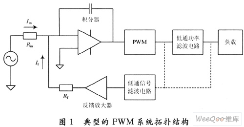

如图1所示,PWM(脉冲宽度调制)放大器是一个复杂的系统,系统的核心是高度非线性调制和解调,它包含了极点和零点以及高次谐波和次谐波选择的问题。低通功率滤波电路在系统中主要起两个作用。
(1)对PWM输出信号进行调制,首先PWM模块将输入信号转换成对时间进行调制而幅度等于电源电压的脉冲信号,PWM模块内的全桥放大器一般都利用反相锁存调制,当一个输出为高,另一个输出总是低。假如50%占空比,则意味着开关频率的每个周期内高和低的时间相等,脉冲信号必须通过低通功率滤波电路解调后,才能到达负载端其信号值为零。
(2)低通功率滤波电路抑制通过时间调制的方波载波信号,在滤波电路的输出端上可以得到远低于PWM开关频率的负载载波信号,事实上占空比不断变化的PWM信号参杂了很多高频毛刺成分,会严重干扰反馈电路的参数,同时过高的载波频率可能会损坏负载本身。

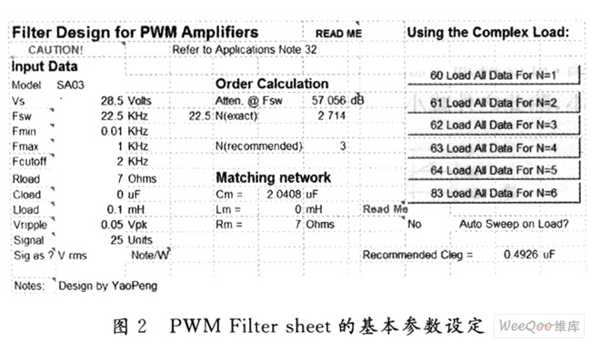

如图2所示,该PWM(SA03)驱动的负载为一个电动机,根据应用要求在功率设计软件中,输入相应的数据,该电动机电枢可等效为电阻(Rload)7 Ω和电感(Lload)100μH相串联的负载网络;驱动负载信号最大电压为25 Vpk;SA03电源电压(Vs)可通过软件中的PWM Power表格分析设置合适的值,为28.5 V;由于SA03开关频率Fsw为22.5 kHz,根据采样定理,开关频率与截止频率保持10分频,而信号频率和截止频率保持2分频;DC的频率一般可以认为是10 Hz,所以最小信号频率Fmin设置为O.01 kHz,最大信号频率Fmax设置为1 kHz,这两个信号频率的设定同时也决定着随后频率扫描的范围值,截止频率Futoff设置为2 kHz;在开关频率上的纹波峰值电压Vripple为0.05 V。

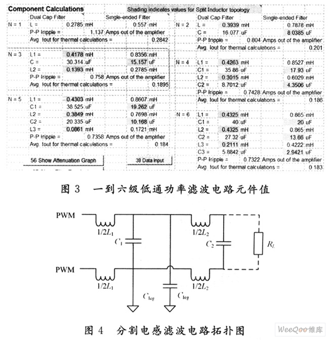

如图3所示,功率设计软件自动计算在开关频率下最大纹波和电源电压比值,并转换成dB衰减比,然后根据开关频率和截止频率的数值,计算出滤波电路级数的推荐值,并采取四舍五入的方法求整N(recommended)。紧接着计算匹配网络(Matching Network)的相关数值,目的是使滤波电路输出端原来的电抗性负载现转换为阻性负载。图3提供了3种滤波电路拓扑结构的参数值,分别是双电容滤波电路拓扑结构、单端接地滤波电路拓扑结构和分割电感滤波电路拓扑结构。如图4所示,该设计采用的是分割电感滤波电路拓扑结构。

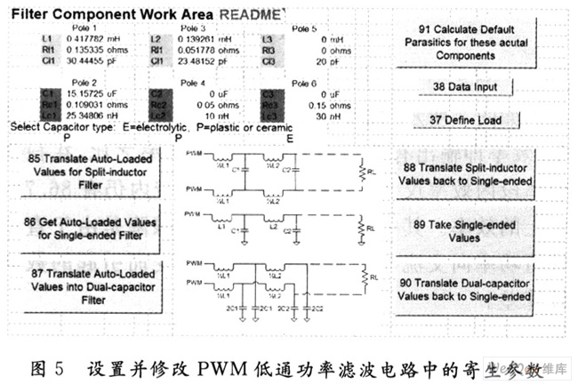

如图5所示,由于实际所使用的电容类型不同可以导致寄生参数有所不同,可能会影响到滤波电路的输出响应,所以必须根据实际使用的电容类型,设置相应精确的寄生参数值,图5中寄生参数值采用的是默认塑料电容参考值。

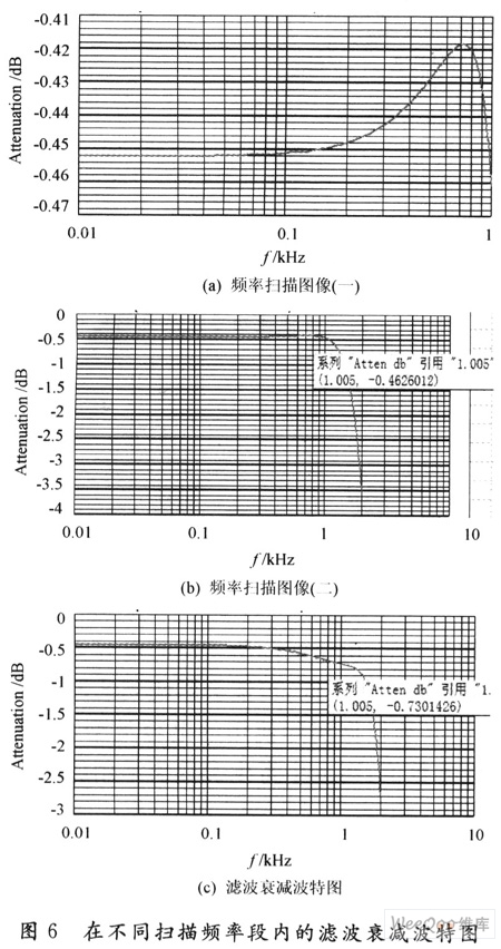

如图6所示,图6(a)是Fmax设置为1 kHz的频率扫描图像,该滤波大约在0.72 kHz处出现尖峰,这是由于设置了匹配网络而造成的,若取消匹配网络则峰值消失,但滤波电路的终端需为纯阻性负载,否则滤波电路的输出响应不再是常数。图 6(b)是当Fmax重新设置为1.5 kHz的频率扫描图像。图6(c)是l.5 kHz取消匹配网络的滤波衰减波特图,此时虽无峰值,然而由于负载呈电抗性,1 kHz的衰减值已不是常数。

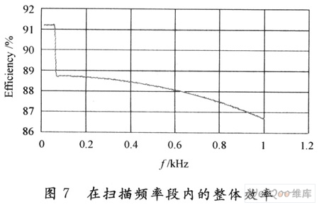

如图7所示,以交流方式分析总体效率与频率关系,效率即输出有效功率与输入有效功率之比,在扫描频率段内效率仅2%的变化,大部分频带内仍有86.7%以上的效率。其中60 Hz左右的效率骤降是由于直流峰值功率向交流有效值功率的瞬态改变而引起的数学计算差。

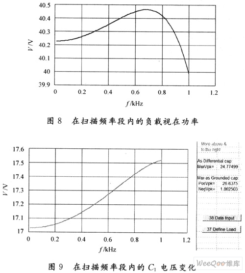

如图8所示,随着频率增加,负载上的视在功率增加的比例不大,通过其他图表的研究,发现增加是由于负载上的电流和电压随着频率有所增加,如果对最终输出有很大影响的话,可以在电路中设置一个简单的可调增益来补偿该点。
如图9所示,软件可以通过频率扫描分析计算各元件的应力值,图中显示了C1的3个峰值电压,电容上的压差是24.77pk,接地电容的峰值电压是26.64 V和1.86 V。在这个设计中C1无需双极性电容,但在某些设计中,峰值可能会出现负值,此时必须使用双极性电容。

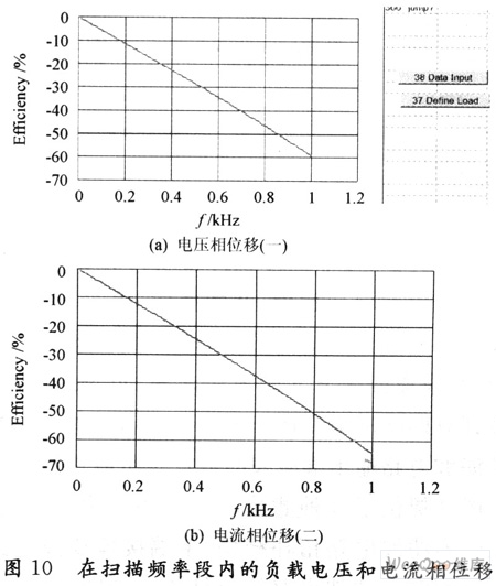

如图10所示,滤波电路会带来相位移。当反馈信号直接从PWM放大器的输出端采样时这常不是问题,然而在该伺服平台设计中,反馈从滤波电路后面取,会引入相位移,影响系统的相角裕度,图10显示了负载中电压和电流的相位移,如果对最终输出有很大影响的话,可以增加Fmax和Fcutoff的分频比例,相位移将会减小,除此之外减小滤波电路的级数也会减小相位移。

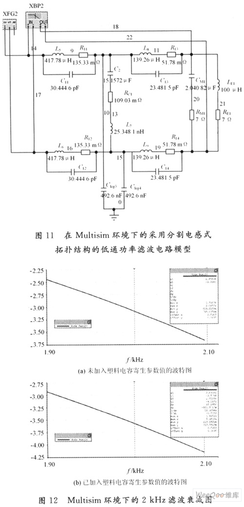

如图11所示,根据功率设计软件中的低通功率滤波电路元件参数值,在NI公司的MuItisim 10的环境下构建其相应的电路模型。

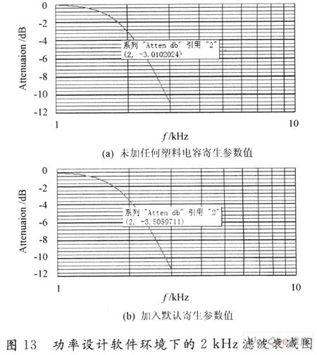

通过功率设计软件和电路仿真软件,从图12和图13可以清晰地发现,在截至频率2 kHz处,未加寄生参数值的电路模型比加入默认塑料电容寄生参数值的电路模型有0.5 dB的误差值。这也充分表明了功率设计软件所使用Excel宏仿真分析与NI公司的Multisim环境下的Spice模型仿真分析,它们具有共性可互为依托。
