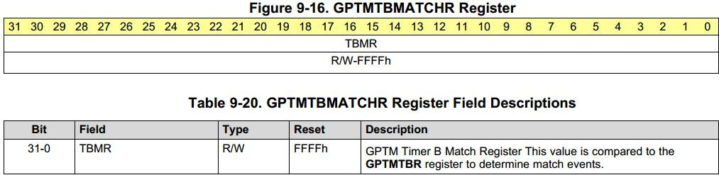

    当通用定时器配置为32位模式时,GPTMTBMATCHR寄存器的[15:0]位被装载到寄存器GPTMTAMATCHR寄存器的高16位。读取GPTMTBMATCHR寄存器得到定时器B的当前值,写操作无效。在16位模式中,[15:0]位用于匹配值。[31:16]位保留不使用。如图1.2.0所示为GPTMTBMATCHR寄存器及其位定义。
