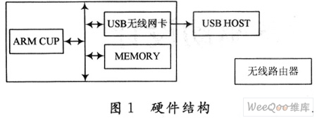

主控制器采用Atmel 9261,工作频率180 MHz,具有16 KB数据cache和16 KB指令cache,外接64 MBNAND FLASH和64 MB SDRAM,外围接口由10/100 Mb/s自适应以太网卡,3个USB 2.0接口,2个通用异步收发器(UART),LCD接口以及串行外围接口(SPI)等组成,可以方便地外接工作设备。操作系统采用Linux 2.6.15;Bootloader采用U-boot;根文件系统采用ramdisk。系统启动后挂载yaffs文件系统,该系统采用Ateml公司的Atmel 9261开发板,外围接口包括2个USB host接口,其中一个外接USB无线网卡。无线路由器采用Cisco-Linksys的WRTl60N,支持802.11g标准、TCP协议和TFTP协议,如图1所示。

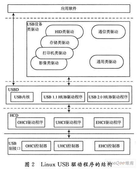

由于USB接口为主从方式和多设备连接的树状网络结构,所以USB主机必须具备对所有连接在总线上不同类型的USB设备进行配置管理的功能。LinuxUSB主机驱动程序可以同时支持多路USB总线功能,每路USB总线独立工作。USB主机驱动由USB主机控制器驱动(HCD),USB驱动(USBD)和不同的USB设备类型驱动三部分组成。图2描述了Linux USB驱动程序的结构。Linux定义了通用请求块(UniversalReqlaest Block,URB),用来在USB设备类驱动程序与USBD,USBD与HCD间进行数据传输。

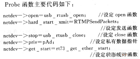

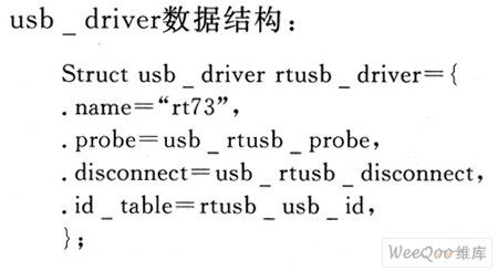

USB无线网卡驱动程序首先向USB子系统注册自己,然后通过vendor id和device id来判断硬件设备是否已经插入总线,摄像头驱动程序需要创建一个
当无线网卡插入USB总线时,USB core就会调用Probe方法来检测被传递进来的信息,以确定无线网卡设备是不是与驱动程序匹配,同时填充struct net_device完成对该网络设备的初始化。当无线网卡被拔出时,USB core就会调用Disconnect方法来完成清除工作。驱动程序通过显示模块的初始化和消除函数注册与注销模块调用module_init来初始化一个模块,并在卸载时调用moduel_exit函数。
其中,open函数主要完成对描述网卡硬件数据结构pAd的初始化,包括urb包接收函数、接口配置函数、初始化发送接收数据结构和MAC地址拷贝函数,以及最后开始的net_dev数据发送接收函数。RTMPSend-Packets函数负责发送包装好的网络数据包。无线网卡驱动与USB core的通信则通过中断/批量的方式来传送。
