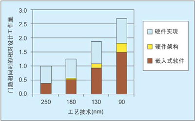

图1总结了市场调研公司国际商业策略(International Business Strategies)对SoC设计工程师所做的调查数据。它表明,两种主要的SoC设计挑战--与设计嵌入式软件和硬件架构的相关工作量随着工艺的缩小而急剧增加,而硬件实现(RTL设计、综合、物理设计等)工作量的增加则要少得多。请注意,该调查提到的嵌入式软件由半导体制造商提供,这些软件不包括由系统生产商开发的使终端产品差异化的软件。
图1:随着工艺节点的缩小,主要设计工作从硬件实现转向设计嵌入式软件和硬件架构。
主要设计工作从硬件实现转移到嵌入式软件和硬件架构这种显著变化表明,芯片已真正成为一个嵌入式系统。

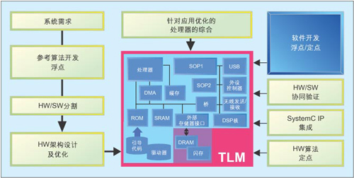

TLM是可实现及早开始软件开发、ESL设计以及验证任务的虚拟集成平台,图2显示了TLM在SoC设计中所处的中心位置。
图2:ESL设计与验证任务。
SoC TLM本质上是器件资源的一个网络模型,它全无实现的细节。功能模块的行为模型是根据它们的输入激励和输出响应来建立的。模块通过由API连接至每个模块的一个或者一组总线进行通信,这些通信过程则被建模成具有相关数据传输的数据流机制。这样避免了不必要的实现细节,这些细节会模糊设计工程师的系统行为视图并减慢仿真速度。模块行为与通信分开,可实现功能模块的快速修改或者替换而无需重新设计总线,反之亦然,它对快速的IP集成以及复杂的“what if”分析也非常关键。

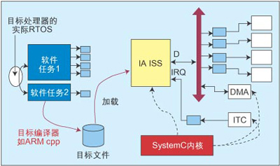

程序员视图TLM是SoC的一种功能正确模型,它允许使用传统软件以及及早开发新软件。一般情况下,PV TLM由处理器、存储器、外设的功能模型以及将事务引导到正确存储器或外设的路由器功能模型组成(见图3)。
图3:程序员视图TLM。
PV使软件开发人员能够访问必需的系统资源和属性,比如寄存器的可见性、寄存器的精确性和中断处理等,同时它还可直接链接目标处理器和调试环境的指令集仿真器(ISS)。目标RTOS的API以及目标处理器的编译器用来开发软件对象代码,此阶段的应用软件开发只需一个数据流模式(schema)。因此,PV是不定时的,PV仿真可在每秒数百万条指令的速度范围内很好地执行。

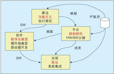

这三个TLM视图组成了全部ESL设计流程(如图5所示),不同模型可以利用易于设计的处理器和转换器协同执行。
图5:带有三种主要TLM使用模式的HW/SW开发流程。
