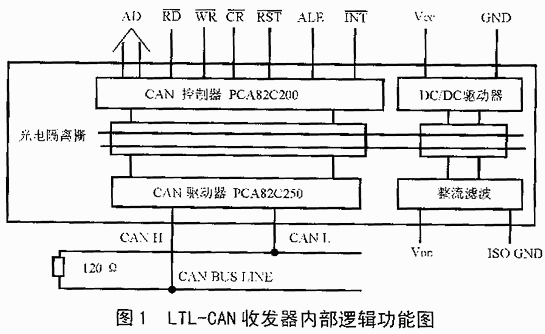

本设计采用Intel 196系列中的87C196NT单片机。87C196NT具有1MB的寻址空间,本身不带CAN控制器,所以要实现与CAN总线之间的通信,需外加CAN控制器和CAN驱动芯片。在本设计中我们采用LTL-CAN。LTL-CAN是一种CAN总线控制、驱动隔离收发器,由CAN控制器芯片PCA82C200、CAN驱动芯片PCA82C250、16MHz的晶振及光隔电路用厚膜封装而成。它只支持标准信息帧格式,其内部逻辑功能如图1所示。LTC-CAN引脚定义如表1所列。

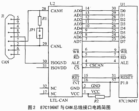

引 脚符 号功 能引 脚符 号功 能 1 Vcc 电源Vcc 16 INT CAN中断 2 GND 地GND 17 NC 空 3 CS CAN片选 18~27 NC 未引出 4 ALE 地址锁存 28 CANH CANH 5 RD CAN读 29 CANL CANL 6 WR CAN写 30 ISOGND ISO GND 7~14 AD7~0 数据线 31 ISOVDD ISO VDD 15 RST CAN复位 32 NC 空 单片机与CAN总线的接口电路如图2所示。图中LTC-CAN是带光隔的CAN控制器和物理总线间的接口,提供对总线的差动发送和接收功能。电阻R1作为CAN终端的匹配电阻。LTL-CAN芯片的片选信号CSCAN通过GAL16V8译码产生,其地址为08000H-08FFFH.87C196NT的P3口是数据/地址复用口,在图2中没有画出地址锁存芯片(74HC573);P1.0接CAN芯片的中断引脚,P1.0为低,表示为CAN中断产生。

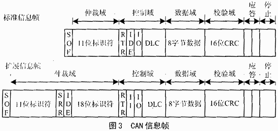

一个有效的CAN的数据帧由帧起始、仲裁域、控制域、数据域、校验域、应答域和帧结束组成。CAN控制器有2种不同的帧格式:标准格式和扩展格式。它们的主要区别在于仲裁域格式不同:标准帧仲裁域由11位标志符和远程发送请求位RTR组成;扩展帧仲裁域由29位标志符和替代远程请求SRR位、标志位和远程发送请求位RTR组成,如图3所示。
标志符作为报文的名称,在仲裁过程期间,首先被送到总线。在接收器的验收判断中和仲裁过程确定访问优先权中都要用到。
远程发送请求位(RTR)用来确定发送远程帧还是数据帧:当RTR为高电平时,CAN控制器发送远程帧;为低电平时,发送数据帧。
数据长度码(DLC)用来确定每帧发送几字节的数据,最多为8字节。
