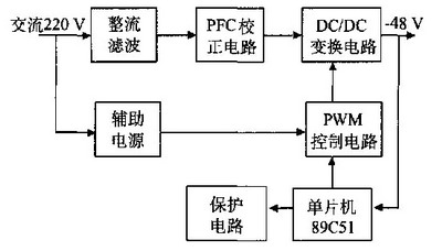

通信用-48V开关电源结构图如图1所示:
图1开关电源结构图
市电经整流滤波和功率因数校正后得到高压直流电,然后通过DC/DC变换电路得到所需要的直流电压。控制回路从输出端取样并与设定基准进行比较,然后去控制逆变器,改变功率开关管的导通频率或导通/截止时间进行输出稳定;另一方面,根据检测电路提供的数据,经保护电路鉴别,利用控制电路对整机进行各种保护和蓄电池的充放电控制。控制电路是整个开关电源的核心部分,一般开关电源的控制电路主要有检测比较放大电路、电压—脉冲宽度转换电路(或电压—频率转化电路)、时钟振荡器(或恒脉宽发生器)、基极驱动电路、过压过流保护电路以及辅助电源等电路组成。存在着电路复杂,功耗大,灵敏度差,不能实现很好的控制等缺点。

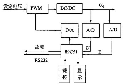

采用单片机89C51模块组成的控制电路,它具有可编程、功能强、控制简单、集成度高等诸多优点,并对原来的电路存在的不足进行改进,其原理方框图如图2所示。
图2单片机控制电源结构图
本智能开关电源利用通信用开关电源的基础电路,以高性能单片机89C51为控制核心,组成数据处理电路,在检测与控制软件支持下,通过对开关电源输出电流、电压进行数据采样与给定数据比较,从而调整和控制开关功率管的工作状态,同时监测输出电流大小,进行电流控制。其电路的工作原理为:市电经整流滤波、功率校正电路PFC(Power Factor Correct)变成直流电送入功率变换电路(DC/DC),功率变换电路在脉冲宽度调制电路(PWM)和单片机的控制下输出稳定的直流电压。用户可根据需要通过键盘设定开关电源输出的电压值及最大输出电流值,单片机系统自动对电源输出电压和电流进行数据采样,并与用户给定数据进行比较,然后根据设置的调整算法控制开关调整电路,使电源输出电压符合给定值。单片机在调整电源输出电压的同时还要检测电路的输出电流,当输出电流超过给定值时,就启动保护电路,实现保护功能。为了使智能开关电源能可靠、安全地工作,本系统设置了多重监测和保护系统,主要包括过流保护和短路保护。单片机系统通过电流传感器检测开关功率管的输出电流,当电流超过给定值,单片机系统切断开关激励信号并发出声光报警,并对电池工作状况实施检测。

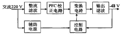

控制电路采用ATMEL公司的89C51单片机,扩展了A/D、D/A、键盘显示、RS232通讯口电路。原理结构如图3所示。
图3控制电路原理结构图
控制系统通过I/O输入端口经D/A转换控制功率转换的开关的导通与关断时间,完成对输出电压的稳定,通过A/D转换完成对开关电源输出电压和电流的采样,通过系统软件实现了过压、过流保护及限流功能。同时采用双闭环控制系统,开关电源工作时,采用电压反馈由PWM控制实现对输出电压的稳压功能,控制闭环为电压环或电流环;在电池充电或过载时采用电流信号作为反馈,控制电池的充放电电流并实现过载保护的功能。为了精确控制开关电路的电压输出,把单片机的高频脉冲信号分频后变成适宜的开关脉冲信号,作为89C51的计数脉冲和门控信号。单片机把给定值与传感器采集的信号进行比较,产生误差信号。根据电压控制算法设置89C51产生不同占空比(0~90%)的方波信号,经过光电耦合器控制开关调整电路电压输出。输出端与开关电路进行光电隔离,从而避免了来自开关电源电路的骚扰信号对单片机系统正常工作的影响。
鉴于受控的开关电路输出电压的高精度和快速调整特性,可采用改进的 PID控制算法,该算法具有电压调整快、超调量小、性能稳定等优点。键盘与显示部分装在仪器操作面板上,由8位LED数码管,3个LED指示灯以及16个键构成,其中4位数码管显示电源电压,4位数码管显示电流,3个LED指示灯作为报警显示。
