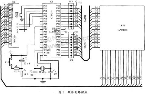

本产品拟采用以AT89C51单片机为核心芯片的电路来实现,主要由AT89C51芯片、时钟电路、复位电路、列扫描驱动电路(74HC154)、16×16LED点阵5部分组成,如图1所示。
其中,AT89C51是一种带4kB闪烁可编程可擦除只读存储器(FalshProgrammableandErasableReadOnlyMemory,FPEROM)的低电压、高性能CMOS型8位微处理器,俗称单片机。该器件采用ATMEL高密度非易失存储器制造技术制造,与工业标准的MCS-51指令集和输出管脚相兼容。由于将多功能8位CPU和闪烁存储器组合在单个芯片中,能够进行1000次写/擦循环,数据保留时间为10年。他是一种高效微控制器,为很多嵌入式控制系统提供了一种灵活性高且价廉的方案。因此,在智能化电子设计与制作过程中经常用到AT89C51芯片。
时钟电路由AT89C51的18,19脚的时钟端(XTALl及XTAL2)以及12MHz晶振X1、电容C2,C3组成,采用片内振荡方式。
复位电路采用简易的上电复位电路,主要由电阻R1,R2,电容C1,开关K1组成,分别接至AT89C51的RST复位输入端。
LED点阵显示屏采用16×16共256个象素的点阵,通过万用表检测发光二极管的方法测试判断出该点阵的引脚分布,如图2所示。
我们把行列总线接在单片机的IO口,然后把上面分析到的扫描代码送人总线,就可以得到显示的汉字了。但是若将LED点阵的行列端口全部直接接入89S51单片机,则需要使用32条IO口,这样会造成IO资源的耗尽,系统也再无扩充的余地。因此,我们在实际应用中只是将LED点阵的16条行线直接接在P0口和P2口,至于列选扫描信号则是由4-16线译码器74HC154来选择控制,这样一来列选控制只使用了单片机的4个IO口,节约了很多IO资源,为单片机系统扩充使用功能提供了条件。考虑到P0口必需设置上拉电阻,我们采用4.7kΩ排电阻作为上拉电阻。
汉字扫描显示的基本过程是这样的:通电后由于电阻R1,电容C1的作用,使单片机的RST复位脚电平先高后低,从而达到复位;之后,在C2,C3,X1以及单片机内部时钟电路的作用下,单片机89C51按照设定的程序在P0和P2接口输出与内部汉字对应的代码电平送至LED点阵的行选线(高电平驱动),同时在P1.1,P1.2,P1.3,P1.4接口输出列选扫描信号(低电平驱动),从而选中相应的象素LCD发光,并利用人眼的视觉暂留特性合成整个汉字的显示。

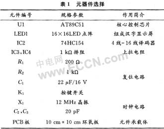

本设计所需元器件如表1所示。

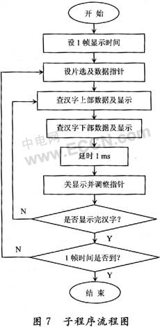

软件程序主要由开始、初始化、主程序、字库组成。其中主程序和子程序的流程图如图6和图7所示。

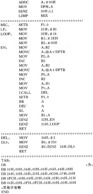

下面的程序能够用来实现“为中华之崛起而学习”等汉字的显示。程序清单如下:
在完成编写程序的编译和仿真之后,准备一台可以烧写AT89C51的编程器并与电脑主机硬件连接后即可对AT89C51芯片进行程序烧录下载,然后,将烧录好程序的AT89C51单片机装入到40脚的IC座上,通电即可调试和运行,由于本例电路对元件参数的要求不是很高,只要元件较好,参数基本符合要求,焊接装配后即可正常工作。
