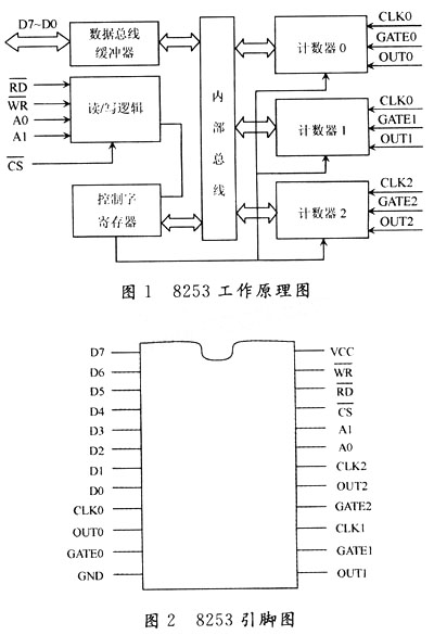

可编程定时/计数器8253是NMOS工艺制成的大规模集成电路,通过简单编程可实现不同的功能,图1为可编程定时/计数器8253的基本原理图。
从图1可以看出,芯片内有3个独立的计数器,分别为计数器0,计数器1,计数器2,每一个计数器都是16位的,可以分别对他们设定工作方式(通过控制字设定)。
图2为封装后的8253引脚图。

图2中对应引脚的含义如下:
CLK0,CLK1,CLK2:对应计数器的时钟输入。
GATE0,GATE1,GATE2:对应计数器输出信号。
OUT0,OUT1,OUT2:对应计数器输出信号。
RD:读信号。低电平有效,读出计数器的计数值送入缓冲器。
WR:写信号。低电平有效,接收由缓冲器送来的数据。
CS:片选信号。低电平有效。只有在CS信号低电平时8253才能产生读写操作,否则不会读写。
A1~A0:对3个计数器和1个控制寄存器端口进行寻址。

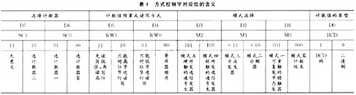

D7~D0:方式控制字。可编程定时/计数器能正确工作与否,与方式控制字密切相关。方式控制字格式如下:
方式控制字对应位的含义如表1所示。

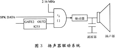

扬声器驱动系统的硬件组成如图3所示。利用8253驱动扬声器发声是由系统插件上8255的外围电路来发出驱动信号的。如图3中的SPK DATA和TIM GATESPK就是接在8255的输出端口上。其中TIM GATESPK控制8253定时器来驱动扬声器,SPK DATA来控制扬声器的门电路。直接由门电路驱动发出的声音比较难听,通过滤波器滤掉杂波之后会更动听一些,所以最好如图3所示加一个滤波器。

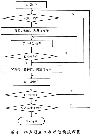

(1)首先以流程图的方式说明使用扬声器发声的过程,如图4所示。

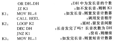

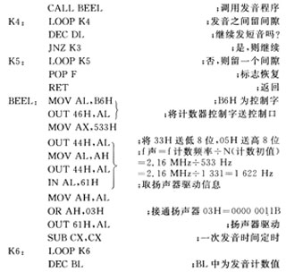

(2)可编程定时/计数器8253在扬声器中应用的编程。一般情况下,8255的输出端口地址为61H,分配给8253的控制口地址为46H,3个计数器端口地址分别为40H,42H,44H,让计数器2工作在模式3下,可使8253作为定时器驱动扬声器发声。
则编写程序如下:
从程序中可以看到利用可编程定时/计数器8253可以发出各种频率的声音,只要在程序中稍微更改一下输入时钟频率或计数初值即可实现。
