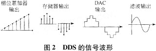

DDS的工作原理是:在参考时钟fr的控制下,频率控制字K由累加器得到相应的相位数据,把此数据作为取样地址,来寻址正弦ROM表进行相位-幅度变换,输出不同的幅度编码;再经DAC得到相应的阶梯波;最后经LPF对阶梯波进行平滑处理,即可得到由频率控制字决定的连续变化的输出正弦波。见图2。

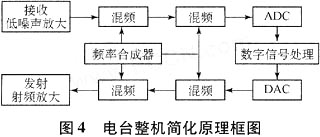

该电台工作频率范围为2 MHz~500 MHz,具有调频、调幅(包括单边带)、调相(QPSK)等功能,还可工作于跳扩频方式。在短波频段(2 MHz~30 MHz)要求调谐间隔为10 Hz,其余频段为100 Hz。设计中采用二次变频方案,第一中频取160MHz,第二中频取10.7 MHz。当然,对于160 MHz附近频段,只采用一次变频至10.7 MHz。第二中频以下采用数字化处理。简化原理框图如图4所示。
