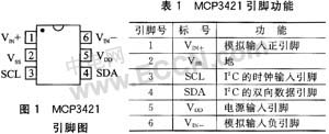

MCP3421是Microchip公司△-∑A/D转换器系列的一款18位分辨率器件,采用SOT23-6封装。图1为MCP342引脚分布图,各引脚的功能如表1所列。MCP342内部采用了Microchip专利的差分开关电容△-∑转换及数字滤波技术,专为需要高分辨率和低功耗的应用而设计。在这种应用中,空间和低功耗是设计的首要考虑因素。MCP3421可在2.7~5.5V单电源下电压工作,并消耗很低的电流。在VDD=3 V、单次转换、1 sps条件下,电流消耗仅为39μA(典型值)。其内部功能框图略--编者注。

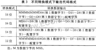

MCP3421输出代码采用二进制补码的形式,最大的n位代码为2n-1,而最小的n位代码为-2n-1。MCP3421输出的所有代码均右对齐,并且经过符号扩展。不同转换模式下输出代码的格式如表3所列。

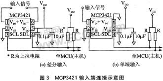

MCP3421提供全差分输入。外部输入信号可连接到VIN+和VIN-输入引脚。差分输入电压VIN(VIN+-VIN-)被PGA放大后经△-∑调制器转换成数字代码。MCP3421的输入引脚不能连接负输入电压。MCP3421差分输入和单端输入的连接如图3所示。在单端输入时,VIN-引脚连接到地,此时输入信号范围为0~2.048 V。

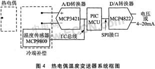

3.3 MCP3421与热电偶连接
MCP3421可以与各种不同的传感器进行接口。图4为热电偶温度变送器的系统框图。由于MCP3421内部具有最高达8倍的PGA增益和2.048 V的电压基准,因而可以直接与K型等热电偶连接。温度补偿通过采用外部的数字温度传感器(图中为MCP9800)来实现。MCP321转换后的数据和温度传感器检测到的温度值经单片机计算和线性化处理后,以电压或4~20 mA电流环的方式传送到其他控制系统。
在PGA增益=8且选择18位分辨率时,LSB=2×2.048 v/218=15.626μV,完全可满足毫伏(mV)级电压输出的热电偶温度测量要求。可见,利用高分辨率和低功耗的MCP3421 A/D转换器和Microchip的单片机、温度传感器、D/A转换器很容易实现完整温度变送器电路设计。
