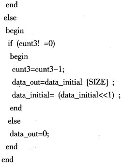

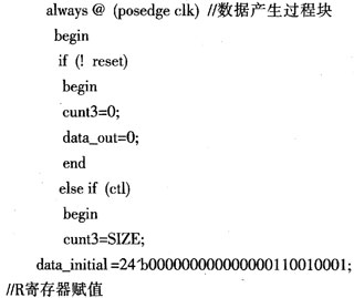

本系统的数据输入控制程序可用Verilog吾言编写,同时可在Quartus6.0下编写编译并配置芯片管脚。由于本系统的源程序很大,限于篇幅,这里只给出R寄存器赋值的部分代码:
