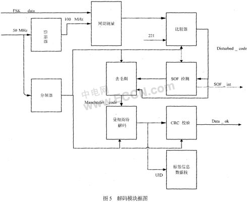

整个读头的结构由模拟电路部分和数字电路部分组成。模拟电路的作用是产生13.56MHz的载波信号、调制发送信号和解调返回信号。数字电路部分负责数字信号的编解码。FPGA是数字电路部分的核心,理想情况下返回信号经过模拟电路解调到达FPGA后,其数据格式如图2中RF Bits FSK所示。但在射频信号传输过程中和模拟电路的解测过程中都难免有噪声干扰,进入FPGA的信号实际上是带干扰FSK信号。因此必须在解码模块中对干扰加以消除,否则会大大降低电子标签的识别成功率。解码模块共分为八个部分,如图5所示,下面将对这些模块的功能进行具体介绍。

按照图2所示数据格式的逆顺序进行解码,首先将RF Bits FSK信号还原为Manchester Bits信弓。此部分由图5中的倍频器、周期测量模块和比较器三个模块实现。在本设计中计数器在高频时钟信号(本设计采用100MHz时钟信号)的驱动下,测量FSK信号中相邻的两个信号上升沿之间的计数值,依此来区分423.75kHz和484.28kHz两个频率的信号。
首先为了提高计数的精度,将50M的系统时钟经过FPGA中的DCM模块倍频成100MHz,然后由此时钟来驱动周期测量模块,来计算RF Bits FSK两个相邻上升沿之间(即RF Bits FSK的一个周期)的计数值,再通过比较器与门限比较来确定是423.75kHz或484.28kHz的信号。若是423.75kHz信号,则100M时钟在其一个周期内计数值为236,若是484.28kHz信号,计数值为206,所以选择折中门限为221。计数值大于此门限则认为此RF Bits FSK周期是423.75kHz信号,用低电平表示,小于此门限则为484.28kHz信号,用高电平表示。理想情况下解调后的信号就是曼彻斯特码,如图6所示。
但是一般情况下,此时的信号都是带有干扰的,用真实数据仿真结果如图7中的Disturbed_code所示,在信号中会有很有窄的脉冲出现。
2.2 去干扰处理
由于Disturbed_code是带干扰的曼彻斯特码,所以在进行曼彻斯特解码之前必须对数据进行消除干扰的处理,否则会导致曼彻斯特解码的错误。去干扰的原理是在取得帧同步以后使用430kHz(由50MHz时钟分频得到)时钟对Disturted_code信号进行采样,每个曼彻斯特码周期采样8次,每采样8次判断一次采样值中1的个数,若1的个数大于等于5则认为此曼彻斯特码周期内的数据为1,否则为0。这里是考虑在一个曼彻斯特码周期(曼彻斯特码频率为53.4kHz)内脉冲干扰只是很窄的一部分,所以我们将一个曼彻斯特码周期分为8个时间段,每个时间段采样一次来判断是1还是0,若8个时间段内1的个数多则此周期的曼彻斯特码为1,同理0的个数多则判为0。用430kHz是因为一个曼彻斯特码周期正好为8个430kHz脉冲周期。当然,此判断方法会使信号有一定的延迟,但时间很短,不影响识别速度。去干扰之后便得到纯净的曼彻斯特码,结果如图7所示。
2.3 帧头检测
本设计中使用的去除干扰的方法是建立在准确识别数据帧头的基础之上的,所以在进行去干扰处理之前必须进行帧头检测,精确的帧头检测对识别的正确性影响很大。SOF检测模块实现了帧头检测的功能。考虑到帧头部分也会有干扰,本设计采用下面的相关算法来识别帧头。具体实现算法如下:
其中X[71:0]为一个72位的移位寄存器,以480kHz(此频率时钟正好将一个曼彻斯特码周划分为9个时间段)的频率将Disturbed_code移入其中,⊙为按位同或,ffffffe0000003fe00H是理想情况下帧头(11100010)经过480kHz采样速率采样所得到的值。当Z为最大值时,说明此时接收的帧头与期望值匹配达到最佳,这就准确的找到了帧头的位置。仿真结果如图8所示。
2.4 曼彻斯特解码
经过前面的处理,我们已经得到理想的曼彻斯特码,下面介绍曼彻斯特解码模块的解码过程。前面已经取得了帧同步,现在从第一个Manchester_code数据位的中间位置开始,以53.4kHz(此频率为1个曼彻斯特码周期)的频率将Manchester code移入串行移位寄存器N[1:0]中,采用下述方法实现解码。
每2个53.4kHz信号周期判断一饮K的数值,当K=2时输出解码数据为1(曼彻斯特码10表示原码1),k=0时输出解码数据为0(即曼彻斯特码为01,表示原码0),每16个53.4kHz信号周期便可以得到一个字节的标签数据。这样直到帧尾出现便完成了曼彻斯特的解码工作。
曼彻斯特解码后的数据同时送往图5中CRC校验模块进行校验和标签信息数据栈进行存储。若CRC校验正确,则会给出一个Data_ok的信号通知其它部分来读取此标签信息数据栈中的数据。到此为止便完成了整个上行信号的解码工作。其真实数据的仿真结果如图9所示。
