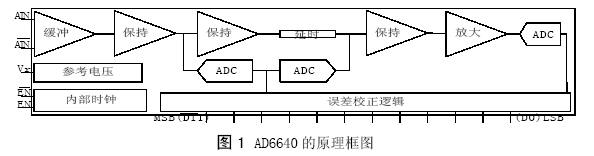

本设计采用AD公司生产的AD6640,它是一种单片式的12位模数转换器,内含采样保持电路和基准源,单电源供电,TTL/CMOS兼容电平输出,采样速率可达65MSPS,其转换结构采用两级子区式,功能框图如图1。它的模拟信号输入方式为差分结构,各输入电压范围为以2.4V为中心,上下摆动在0.5V内。故AD6640的输入信号的最大峰峰值2V。

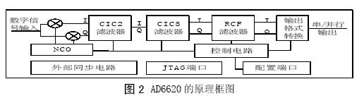

AD6620的原理框图如图2,内部信号处理单元由四个串联单元组成,分别为:频率正交变换单元、二阶积分梳状滤波器(CIC2)单元、五阶积分梳状滤波器(CIC5)单元和一个系数可编程的RCF滤波器单元。

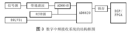

AD6620的输出串并行兼可,本实例我们将其输出信号通过锁存器并行传输给后面的DSP或FPGA等信号处理芯片。故本系统的结构框图如图3所示。

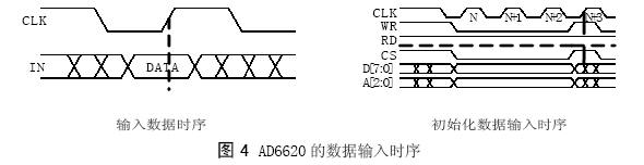

(1)D6620的输入数据的时序(图4a):AD6620是在上升延读取数据,而在系统中由于AD6640与AD6620用同一时钟,故在A/D采样输出后必须添加延时,否则,AD6620将读不到数据。在本设计中采用将输入AD6620的时钟反相的方法来满足时序要求。同时,由于采用3.3V的非门取反,所以也满足AD6620的输入电平要求。
(2)AD6620的初始化数据输入时序(图4b):在该时序中的CS信号在第(N+3)个采样时钟时必须被复位为高电平。在本设计里用单片机提供的WR信号经计数器计数控制得到符合要求的CS信号。

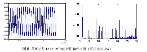

系统建立后可以接入信号并用逻辑分析仪将输出数据读入电脑进行分析。为检测方便,在此输入单频信号:
首先,检测AD6640的性能:对A/D输出的信号进行傅氏变换(如图5)可很容易检测出其SINAD约为59dB,然后根据公式
求得有效转换位数(ENOB)为9.51。
