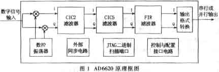

AD6620的原理框图如图1所示。内部信号处理单元由四个串联单元组成,分别为:频率变换单元、二阶固定系数梳状滤波抽取滤波器(CIC2)单元、五阶固定系数梳状滤波抽取滤波器(CIC5)单元和一个系数可编程的RAM系数抽取滤波器(RCF)单元。
1.1 频率变换器
频率变换器的作用是实现数字下变频(DDC),频率变换器由两个16bit乘法器和32bit的数控振荡器(NCO)组成,数控振荡器产生的本振信号频率分辨率可达Fsamp/232,可产生(-Fsamp/2"+Fsamp/2)的本振信号。NCO利用数字频率合成器(DDS),由频率控制字寄存器、相位控制字寄存器、相位累加器和正弦查找表组成,可以灵活地控制本振信号的振荡频率和初始相位。
为了提高NCO的杂散性能,AD6620提供了相位抖动与幅度抖动选项。
1.2 CIC2抽取滤波器
CIC2滤波器是一个固定系数抽取滤波器,最高输入数据速率为67MHz。抽取率的取值范围为1"16的整数。当系统时钟fCLK是输入数据速率的两倍或更多倍时,可以通过设置屏蔽此工作模块,否则最小只能设置为2。
1.3 CIC5抽取滤波器
CIC5是一个5阶固定参数抽取滤波器,它的滤波特性曲线比CIC2的更为陡峭。CIC5抽取滤波器的抽取率可以取1"32范围的任何整数值。当抽取率为1时,CIC5被屏蔽。
1.4 RAM系数滤波器
RAM系数滤波器是AD6620中最后一个信号处理功能模块?它是一个积和形式的、系数可编程的滤波器,简化框图如图2所示。
数据存储器I-RAM、Q-RAM存储了256个有CIC5滤波器输出的最新复数位采样值,数据位宽度为20Bit。在同一个时钟周期,I路和Q路可以使用相同的系数作为滤波器系数进行计算,也可以选用不同的系数进行计算。I、Q路累加器输出数据位宽为23bit。抽取率可以取1"256的整数值。

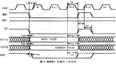

AD6620的微处理器接口有两种模式:MODE0与MODE1,二者可以通过mode的管脚进行选择。在MODE0模式下对内部寄存器进行写操作工作时序如图3所示。

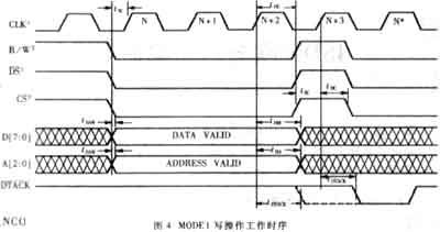

当一个写操作执行时,RDY在WR和CS变低后立即变低,直到写数据完成后的第一个时钟的上升沿再变高。在写完一个数据后,CS必须变高后,才能进行下一个数据的写操作。在MODE1模式下对内部寄存器进行写操作工作时序如图4所示。R/W和DS变低后?开始执行一个写操作时,DTACK在数据已经被锁存后立即变低,直到DS信号变高后DTACK才变高,完成一个写操作。
初始化时如果外部控制单元选择的时钟比AD6620的主时钟低,则对时序的要求较低,外部控制单元与AD6620的主时钟并不要求同步。如外部控制单元选择的工作时钟比AD6620的主时钟高,则对时序的要求很高,必须注意二者的同步关系,或者外部控制单元进行操作时要插入一些等待周期。
