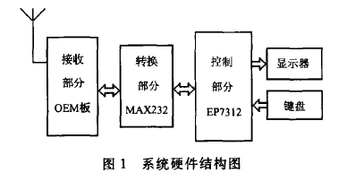

嵌入式GPS数据采集系统由接收部分(OEM板)、电平转换部分(MAX232)、控制部分、显示部分组成,硬件结构如图1所示。
OEM板通过天线接收来自GPS的导航数据并经过电平转换后发送给EP7312, EP7312接收OEM板发来的数据并存储、显示。EP7312与OEM板之间采用异步串行方式通信,帧格式1位起始位,8位数据位,1位停止位,无校验位,波特率为9600 bit.s-1。通过软件控制EP7312对GPS信号进行实时处理,以获得当前的经度、纬度坐标等所需信息,并通过液晶显示。

GPS-OEM板主要是由变频器、标频器、信号通道、微处理器和存储单元等构成。在上电完成初始自检后,它将自动地接收来自天线的GPS射频信号,经过变频、放大、相关、混频等一系列处理后,完成并行通道对其视界内几何位置最佳的数颗卫星的连续跟踪,并且测出信号从卫星到接收天线的传播时间,解译出GPS卫星所发送的导航电文,最后经由I/0口输出串行数据,这些数据主要是向用户提供定位信息,包括纬度、经度、速度、时间等。
系统接收部分选用的Jupiter TU30-D410 -031,是美国Rockwell公司生产的并行12通道OEM板。该OEM板具有体积小、定时时间短、无静态漂移等特点,能够提供位置、速度、时间、定位与导航信息,以载波相位输出、1PPS时标和10kHz方波输出,适合各种导航定位的应用。
3.2 控制模块
系统采用Cirrus Logic公司的32位嵌入式处理器EP7312。该ARM处理器内带8K缓存,支持Thumb指令。EP7312资源丰富,功能强大,有27个通用I/O,2个UART,2个定时器,并内带LCD控制器,可直接连接单色、彩色LCD。EP7312功耗很低,最大不超过90mW。
采用EP7312构成的GPS应用系统,具有功耗低、体积小、使用灵活的特点,系统的结构和功能可以根据需求的不同进行个性化配置,而且可以很方便地进行系统外设的扩展。
3.3 显示模块

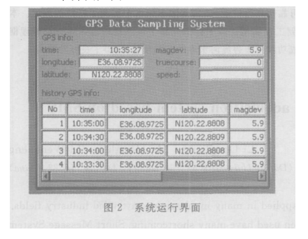

本系统采用液晶显示器是SHARP公司的彩色LCD,有效显示点阵为320×240,其功耗较低,抗干扰能力强,体积小。由于EP7312内部带有LCD控制器,当系统接收OEM板输出的导航数据信息时,只要设置其内部控制器的寄存器就可以对LCD实现控制,然后再通过向Frame Buffer输出接收到的并经过处理的导航信息,这时显示屏上就可以显示定位点精确的经度、纬度及本地时间了。

显示任务的功能是负责所采集的数据在LCD上显示出来,每隔一秒刷新一次。$GPRMC语句输出了基本的定位信息,可以满足一般用户的使用要求。接收来的数据存放在内存中,提取时先从数据中读取定位状态判断是否有效,若有效再提取相应的时间及经纬度等信息。应注意的是在处理北京时间时应在UTC时间上加上8h才是准确的北京时,在超出24h时应作减24h处理。系统运行时GPS定位信息在LCD上显示界面如图2。
