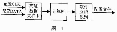

以上几种方法在系统加电时,都需要将配置的比特流数据按照确定的时序写入SRAM工艺的FPGA。因此,采用一定的电路对配置FPGA的数据引脚进行采样,即可得到配置数据流信息。利用记录下来的配置数据可对另一块FPGA芯片进行配置,就实现了对FPGA内部设计电路的克隆。典型的克隆方法见图1。

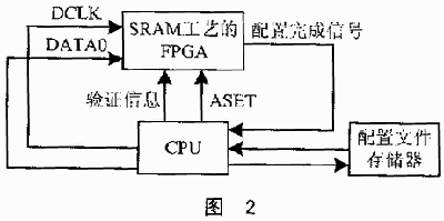

由于SRAM工艺的FPGA上电时的配置数据是可以被复制的,因此单独的一块FPGA芯片是无法实现有效加密的。FPGA芯片供应商对位数据流的定义是不公开的,因此无法通过外部的配置数据流信息推测内部电路。也就是说,通过对FPGA配置引脚的数据进行采样可得到配置信息。但也不能知道内部电路结构。如果在配置完成后使FPGA处于非工作状态,利用另外一块保密性较强的CPU产生密码验证信息与FPGA进行通信,仅在验证成功的情况下使能FPGA正常工作,则能有效地对设计进行加密。具体电路结构见图2。
系统加电时,由单片机对SRAM工艺的FPGA进行配置。配置完成时,FPGA内部功能块的使能端为低,不能正常工作。此时,单片机判断到配置完成后,将ASET信号置为高电平,使能FPGA内的伪码发生电路工作;同时,单片机产生一个伪码验证信息,在FPGA中将两路伪码进行比较,两者完全匹配时,FPGA内部电路正常工作,否则不能正常工作。加密电路主要利用了配置完成后处于空闲状态的单片机和FPGA内部分逻辑单元,没有增加硬件成本。

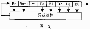

通常采用的伪随机码发生器的反馈电路如图3所示。实际中,可采用级数较高的线性反馈移位寄存器来产生伪随机码。如采用40级线性移位寄存器产生的最大序列的周期为2?40=10?12。若将所有伪随机码截获并存储,就需要1000Gb的存储空间;若码速率为50Kbps,捕获时间将长达5555小时;当增加移位寄存器的级数时,所需的存储空间和捕获时间都会呈指数增长,以至于难以实现。采用较为简单的线性反馈电路被推测出反馈结构的可能性较大,因此实际的系统中,除了级数要较多之外,往往通过对多个线性移位寄存器产生的伪码进行特定运算产生长码,以增加所产生伪码的线性复杂度。

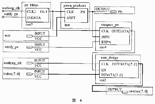

在上电之后,单片机将图4中的电路配置在FPGA中。配置完成后,单片机发送的ASET信号由低电平跳变为高电平,使得FPGA内的PN码产生电路开始工作,并于CPU发送过来的PN码进行比较。比较结果一致就使能USER_DESIGN模块正常工作。其中PLL_BITSYS模块用来发生VERIFY_PN的位同步时钟,采用微分锁相原理实现。各种参考资料都有较多介绍,在此不再详述。
COMPARE_PN模块完成对单片机发送的伪随机码和PNMA_PRODUCER模块产生的伪随机码的比较:当两路相同,输出1,不同时输出0;若两路伪码完全匹配,则恒定输出1,使USER_DESIGN电路正常工作,否则,输出为类似于伪码的信号,使USER_DESIGN电路不能正常工作。

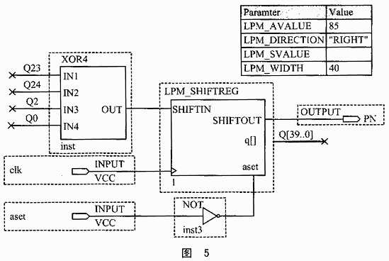

PNMA_PRODUCER模块和来产生伪随机码 ,采用移位寄存器实现,具体电路见图5。LPM_SHIFTREG为移位寄存器模块。移位寄存器ASET端为异步置位端,高电平有效,即ASET为高时,将初值85置入移位寄存器内,LPMSHIFTREG模块的“DIRECTION”设置为“RIGHT”即移位方向为右移。Q[39..0]表示40位移位寄存器的各个状态,SHIFTIN为串行输入,SHIFTIN为Q0、Q2、Q21、Q23四个状态异或运算的结果。
系统加电时,单片机将ASET置为低电平,经过一个非门,变成高电平使移位寄存器处于置位状态。在配置完成后,单片机将ASET信号置为高电平,经非门使移位寄存器正常工作。利用移位寄存器电路产生伪随机码的电路非常简单,反馈逻辑也便于修改。
