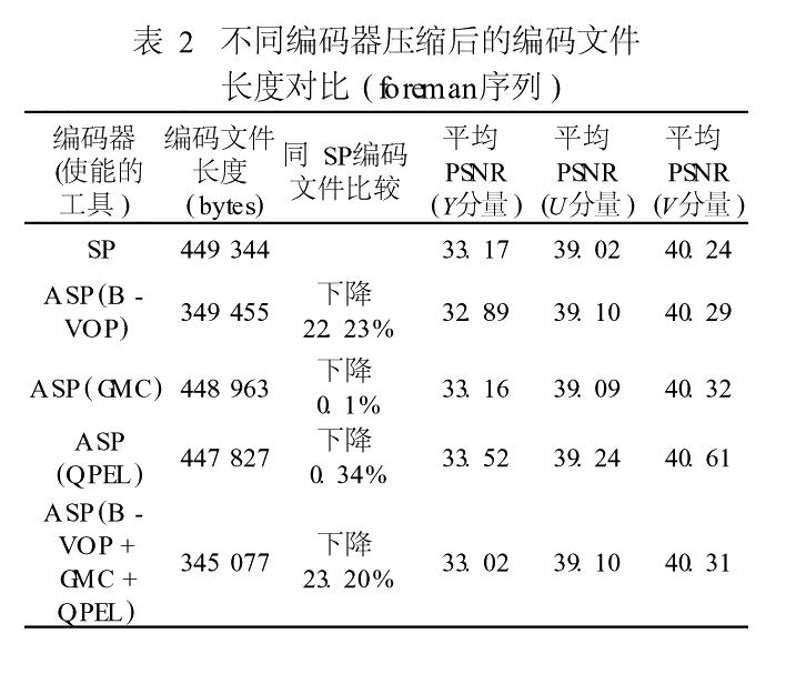

通过上面提到的软件优化方法,在C6416 DSK上对MPEG - 4视频编码器进行了仿真。为了得到编码信息,如峰值信噪比( PSNR) ,在代码中临时加入了calc_p snr ( )函数,以便于对ASP编码器和SP编码器进行性能比较。以352 ×288大小的CIF格式foreman视频序列为例,在编码码率为256 K时,对分别支持GMC、QPEL和B - VOP以及同时支持上述3 个工具的ASP编码器和SP编码器进行了性能对比( SP编码形式为“IPPPP.”, ASP使用B - VOP时为“ IBBPBB-
PBBP.”) 。
表2给出了得到的编码文件长度,可以看出ASP编码器相比SP编码器其存储空间要求更小,而图像质量变化不大,因此更适合于数码摄像等嵌入式场合的应用。

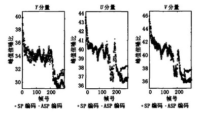

图1 对ASP编码器(支持B -VOP、GMC 及QPEL) 与SP 编码器进行了比较, 可以看出前者在PSNR性能上较后者平坦,均方差较小,图像质量更为稳定。
图1 foreman序列ASP和SP视频编码器PSNR性能比较
