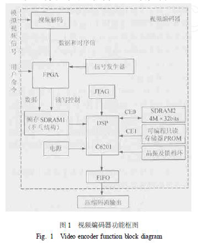

基于TI公司的图像开发工具包(Imaging Developer Kit,即IDK)[2]架构,设计了视频编码器的硬件平台。从整体上来讲,视频编码器的硬件实现由DSP和FPGA两个模块组成,其逻辑框图如图1所示。由于视频压缩编码计算量很大,为了尽可能提高视频压缩帧率,由DSP专门负责视频压缩编码,而视频采集、YUV转换和编码器I/O接口等其它功能则交由FPGA模块来实现。
如图1所示,用户控制命令(例如视频压缩模式)由FPGA模块首先截获,然后FPGA模块向DSP模块产生外部中断,DSP在响应中断时读取存储在FPGA中的用户控制命令字,然后DSP解析命令字,并根据用户要求的视频格式、帧图像分辨率和视频压缩码流速率进行视频压缩编码。
模拟视频信号经视频解码器转换为裸视频数据流,该数据流(或从数字摄像机直接获得的数据流)经FPGA预处理后送入帧存中。DSP读取帧存中的数据进行压缩编码,压缩后的视频数据送入FIFO中,最后FIFO中的数据通过串口送给信道编码器。

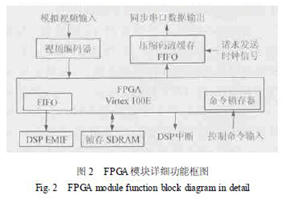

FPGA模块的逻辑框图见图2。如图2所示,视频解码器首先将模拟视频信号量化为复合的YUV数据,然后经FPGA进行YUV分离(和滤波)后送到帧存(图1中的SDRAM1)中,C6201使用DMA通道(异步方式)通过FPGA读取帧存中的YUV数据进行压缩编码。帧存(SDRAM1)在刷新(refresh)或缺页(pagemiss)时会引起DMA读等待,为了平滑这种等待引起的DMA读数据的抖动,设计时在FPGA的内部实现了一个高速FIFO。视频帧存采用了乒乓结构,将8M字节SDRAM分为两个4M字节的地址空间(每一个地址空间可以容纳一帧YUV视频数据(720×576×115字节)),一个地址空间用于存储当前正在采集的视频数据,另一个地址空间用于DSP的数据读取。在压缩CCIR601格式的视频图像(每秒25帧)时,由于DSP的处理速度(大约每秒10帧)慢于视频采集的速度,所以FPGA模块在采集完一帧数据进入等待状态,直到DSP压缩完上一帧视频数据时,这2个地址空间才进行互换。
DSP模块接收FPGA模块送过来的YUV视频数据,然后进行视频压缩编码,最后将压缩的码流再转交给FPGA模块,由FPGA模数据发送出去。DSP模块的存储单元(图1中的SDRAM2)用来存放参考帧数据和中间运算结构。MPEG-4压缩编码算法指令存放在PROM中,为缩短取指时间,编码器在启动时已将指令从PROM读到片内存储器中。MPEG压缩码流是变速码流(VBR),而当该码流在恒定速率(CBR)的信道上发送时,需要一个FIFO缓存来平滑编码器输出码率的波动。

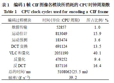

表1为编码器进行装载测试的测试结果(1帧的平均值)。装载测试是首先将视频测试序列装载到编码器的SDRAM中,然后进行压缩编码。使用的视频序列为标准测试序列mother(CIF格式,彩色,YUV4∶2∶0,5帧),DSP主频设置为200MHz。

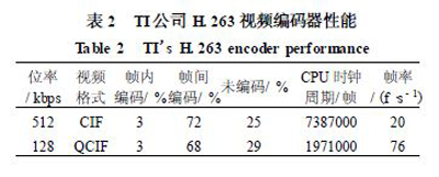

表2为美国TI(TexasInstrument)公司基于DSK6711EVM板开发的H.263视频编码器的性能测试数据(装载测试)[6],DSP主频为150MHz。TI公司针对DSK6711对H.263做了全面优化,算法关键代码采用了线性汇编语言编写。H.263视频编码算法与MPEG视频编码算法的压缩编码原理、过程和计算复杂度大致相当,因此二者具有可比性。
从表1和表2可以看出,研制的视频编码器平均压缩帧率为39.2f/s(CIF图像),而TI公司开发的视频编码器平均压缩帧率为20f/s(CIF图像),绝对性能提高了96%,考虑到DSP主频的因素,相对性能仍然提高了47%。
