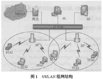

IEEE 802.11 协议逻辑上将无线媒质( wireless medium , WM ) 与分布系统媒质(dist ribution system medium ,DSM) 区分开来 。 逻辑媒质的多样性使得网络结构具有充分的灵活性。IEEE 802. 11 协议没有规定分布式系统(DS) 的媒介,在安全无线局域网中本文采用了技术发展相对较成熟的有线网络作为DS 的媒介。 根据组网原理,SWLAN 主要由以下部分组成: STA ,AP ,AC和AS ,分别为无线终端、接入点、认证接入控制器和认证服务器 。 其最简单的构成如图1 所示。 本文在IEEE 802.11 的ESS 网络结构中的DS 中增加了实现接入控制业务的设备AC , 以及实现802.1x 认证模式的认证服务器设备AS ;STA 是移动用户终端设备,实现用户侧的安全接入控制功能;AP 是无线局域网接入服务的提供者,实现安全接入控制的授权功能和密钥管理功能;AS 是认证服务器设备,提供了服务器侧安全接入控制的认证功能;AC 处于AP 与AS 之间,用于登记认证中AS 对STA 的认证结果以及STA 与AP 之间的安全关联信息 。

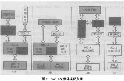

无线局域网中的硬件设备主要有无线终端STA 和接入点AP ,AC 和AS ,可以在一般PC 机上采用软件实现,不涉及硬件部分。 STA ,AP ,AC 和AS 各部分的实现方案如图2 所示。
图2 中,阴影部分为需要自主设计的模块,其中较深部分为安全技术实现模块。 STA 和AP 中的802.11 PHY 和802.3 PHY/ MAC 采用现成的网络控制和收发芯片来实现,802.11 MAC 和加/ 解密模块在基于嵌入式微处理器的开发板上实现。AC 在应用层采用软件实现。 AS 放在一台接入局域网的主机上,采用开放源代码的Free-Radius ,通过对其进行配置,可以充当安全无线局域网的服务器。

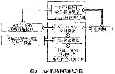

安全无线局域网的安全性必须在无线局域网的硬件平台上实现,因此,硬件平台的设计必然是整个无线局域网安全性研究的首要工作。 由于目前市场上无线局域网MAC 层控制芯片受知识产权保护,无法对安全功能进行重新改写,所以,必须自主开发无线局域网IEEE 802.11 MAC 层控制功能,同时加入新的认证机制和数据加密的安全功能,从而实现整个无线局域网系统的安全性。AP 的结构如图3 所示。 PHY层的实现采用了Intersil 公司的物理层套片,而MAC 层协议的实现采用基于嵌入式Linux 系统以及嵌入式微处理器MPC860 的硬件开发板。 加/ 解密由FPGA 实现,内部逻辑用硬件描述语言来完成。 通过用户自主开发的MAC 层来控制无线端口、有线端口的数据收发,控制加/ 解密模块对数据进行加/ 解密操作,并且控制认证模块与AC 共同完成安全认证接入功能。
