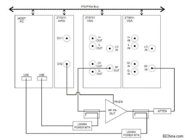

图1:用于PA测试的测试设备架构图。
图1显示使用ZEC仪器Z8201RF测试套件进行PA测试的典型测试设备架构图。典型的设备清单包括:

由于PA输入与输出功率由VSG与VSA设定和测量,因此可视需要选用USB功率计与相关定向耦合器。功率计提供以定向耦合器在待测件(DUT)所测得的PA输入与输出功率更精确的校正测量值。VSA与VSG通常可准确至<0.5dB,而功率计能准确至<0.1dB。用于衰减器和使用功率计配置时用于定向耦合器的校正因数必须预先校正。

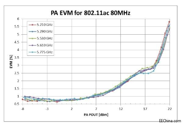

典型的 PA EVM测试,会通过许多测试频率测量EVM相对于PA的输出功率。图2显示了使用z8201RF测试套件进行典型PA EVM测试所测得的实际测量数据曲线。这些曲线显示在输入功率30dB范围内,进行测试的全部五个80MHz 802.11ac信道频率都适用于PA。实际的PA输出功率使用功率计测得,并将这个数据作为图2中曲线的水平轴坐标。在这项测试中,有5个信道频率和30个功率的总计150个测试点。PXI/PIXe高度整合测试设备架构的一项优势是快速数据传输量和处理速度。在150种测试情况下,总测量时间与带有像LAN或PGIB接口的其他测试设备相比可大幅减少。z8201RF测试套件与zProtocl WLAN软件为802.11ac测试提供的设置和操作优化的示例编码,可以保证每个EVM测试都在20ms内完成。
探讨图2所显示的实际PA测试数据时,可发现EVM在高速输出功率时降低。随着PA输出功率增加到其增益压缩区,非线性失真将会出现,并造成EVM增加。此项EVM功率扫描测试识别出PA的线性功率区,是WLAN发射器设计考量的关键因素。需要注意的是,为了实现对802.11ac低于1.5% EVM的临界值,此特定PA可达到最大+10dBm线性输出功率;虽然此PA是专为802.11n发射器所设计且工作良好,但对没有诸如数字预失真的附加线性化技术的802.11ac发射器设计而言,其线性输出功率会显得不够。
图2:PA EVM与输出功率对比。

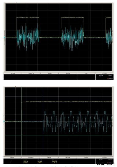

对系统级WLAN发射器设计而言,电池寿命和功率消耗都是重要的考虑因素。因为总系统DC功率的很大一部分是PA发射所消耗的,因此采用多种技术以减少PA功率使用显得很有必要。相对于DC功率消耗来说,许多PA提供可调整的DC供电电压,以优化最大的RF输出功率,且大多数PA可在不使用时,断电或停用,以节省功率,比如当接收时,或者在传输期间介于封包之间时。为了最大化功率效益,PA必须具有快速的开启与关闭切换时间。图3显示了示波器捕获的在50%占空比的脉冲条件下,PA的PA使能(PA EN)相关时序与RF信号。注意在此测试设备内将PA EN脉冲与RF信号之间的可调整延迟设定为2.0?s。在PA EN与RF信号之间的时间间隔最小时,DC功率效益最高,但短延迟会加重RF信号的瞬时效应。
图3:PA使能(黄色)与RF脉冲(蓝色)的时域曲线。

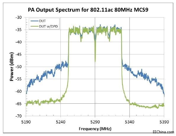

图5显示了PA在其非线性区内工作时,DPD由于非线性失真造成的相邻信道之上的泄漏的改善。同样重要的是使用DPD能够实现EVM提升(如图6.所示)。这两张图都描绘出使用zProtocol WLAN与DPD软件以z8201RF测试套件所得到的实际数据。
图5:使用DPD降低PA相邻信道泄漏。

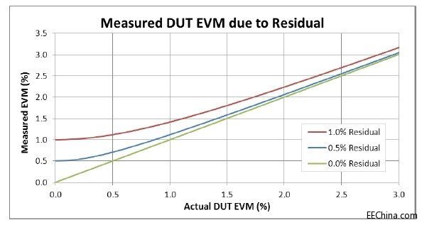

对802.11ac测试而言,测试设备的本底噪声、相位噪声、交越失真和带内杂散信号都必须最小化,以避免降低所测得的PA EVM性能。图7显示了在所测得PA DUT EVM上的测试设备残余EVM的影响。
图7:在所测得DUT EVM上的测试设备残余EVM的影响。

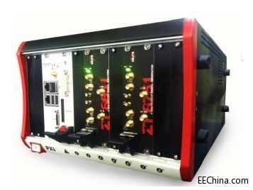

如前文所讨论的,图8的z8201RF测试套件是由具有高达160MHz测量频宽的6GHz VSG/VSA组合所组成。除了宽测量频宽外,z8201RF测试套件还提供802.11ac设备特性分析和测试所必要的低噪声和失真。
图8:z8201 PXI或PXIe RF测试套件。

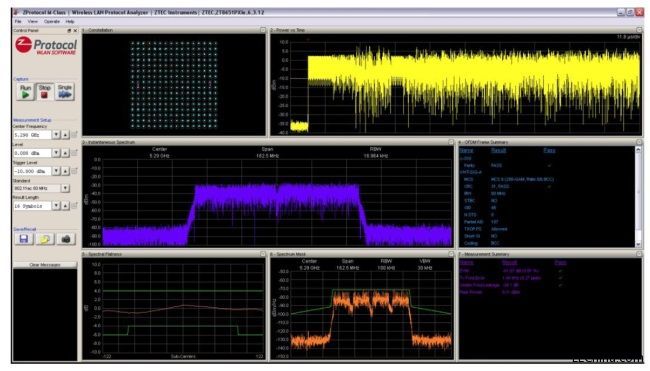

zProtocol WLAN软件工具包括图9所显示的直观的图形使用界面(GUI),以及便于自动化的综合性C/C++/LabVIEW软件驱动程序。Z8201RF测试套件结合zProtocol WLAN软件,对802.11测试提供完整的解决方案,涵盖WLAN协议的所有方面,包括:
●所有调变频宽:160 MHz、80 MHz、40 MHz和20 MHz
●所有调变编码方案(Modulation Coding Schemes,MCS)和比特率:BPSK到256QAM
●所有信道频率:2.4GHz和5GHz频带
●MIMO数据流:×2到×8
图9:zProtocl WLAN测试软件GUI。
