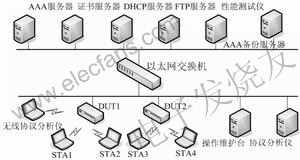

无线局域网产品的功能和性能测试主要是进行无线局域网终端与接入点的无线局域网参数配置、认证、加密、切换、操作管理维护等功能性测试、以及产品的上/下行吞吐量、时延、稳定性等性能测试。以接入点测试为例,典型的测试连接如图3所示。
图3 接入点的典型测试连接图
其中DUT1和DUT2 为待测产品的样品,AAA服务器和证书服务器主要用于测试产品的认证和计费等功能;无线协议分析仪和协议分析仪可捕获待测产品与终端及服务器之间的信号传输过程,进行协议一致性分析;操作维护台为待测产品的参数配置平台;性能测试仪主要用于待测产品的吞吐量、时延以及稳定性等性能测试。
