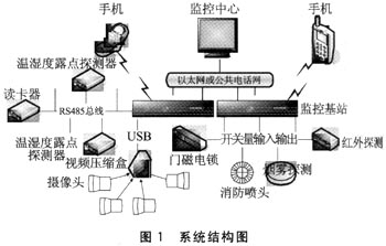

本基站最大的特点在于将各个子系统在底层进行综合集成,并且采用PSTN、GPRS和TCP/IC三种联网方式。无论从成本、智能化程度,还是从安装使用便利程度上看都是绝对的优势。系统结构如图1所示。
整个系统可分为两个部分:上层的监控中心和下层的监控基站。监控基站和监控中心通过以太网或者电话网连接起来,此外管理人员也可以通过GPRS访问监控基站。监控基站由RS485总线连接前端温湿度变送器等环境数据测量设备和门禁读卡器,根据实际需求可以挂载多个设备。烟雾感应器和红外报警器一般是干接点的输出形式,可以挂载到基站的开关量接口;门磁电锁通过专用的门禁电源也可以挂载到基站的开关量接口上,为了减少视频传输数据量,摄像头的数据线经过MEPG4视频压缩编码设备进行压缩,再通过基站的USB主口将压缩数据流读到基站缓存,再通过网络送到上层监控中心,由上层监控中心解码读取。
这种体系结构具有很好的扩展性,可以方便地根据实际情况增加或减少监控基站的数量,且对上层监控中心的影响不大,另外,系统具有灵活的网络控制管理功能,只要给定权限,网络上任何一台计算机都可作为监控中心进行远程监控,实现了监控管理的层次化、网络化和分布化。

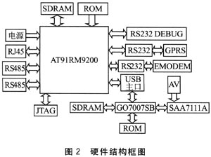

为了尽快实现这一方案,快速搭建一个原型,在硬件的设计上采用了模块化的设计思想,硬件结构图如图2所示。
2.1 最小系统
最小系统即基站的处理中心,主芯片选用Atmel公司的基于ARM920T内核的高性能嵌入式芯片AT91RM9200,运算速度高达200MIPS。AT91RM9200集成了丰富的外围部件,包括系统外围和应用(用户)外围。系统外围包括电源管理控制器(PMC)、系统定时器(ST)、实时时钟(RTC)、高级中断控制器(AIC)、并行I/0(PIO)控制器、调试单元(DU);应用外围包括USB主端口、USB设备端口、以太网10/100BaseT MAC控制器、多媒体闪存(MMC)卡接口、同步串行控制(SSC)、USART、串行外围接口(SPI)、TWO-wire两线接口、定时器/计数器。AT91RM9200集成了高速片上SRAM和低延迟的外部总线接口(EBI),EBI对外部存储器或映射于存储器的外设提供了无缝的连接。EBI中内置了控制器,用于控制同步DRAM、突发访问模式的Flash存储器和静态存储器;EBI还提供了与SmartMedia、CompactFlash和NAND Flash的接口。可扩展的Flash接口为整个系统的升级和扩展提供了方便。
主芯片外接1片16 MB Flash和2片16 MB SDRAM来扩展存储空间和内存。存储空间和内存大小,视实际应用的需要可进一步扩展。
2.2 外围接口
外围接口包括1个USB主口、2个RS485串行接口、2个RS232串行接口、1个以太网口、1个RS232调试串口、1个JTAG口、3路干接点输入接口、3路数字量输出接口、5 V电源输入接口。
USB主口用于视频压缩模块数据流的传输;为了软件设计上的方便,考虑到RS485设备协议的不同,设计两个RS485接口,一个用于连接大连北方测控集团的温湿度变送器,一个用于连接广州微动力公司的RS485读卡器;两个RS232串行接口,一个用于连接深圳百亿公司的GPRS M0DEM,一个用于连接北京天石公司的嵌入式调制解调器,以实现GPRS访问和接入电话网络的功能;一个以太网口实现接入以太网的功能;3路干接点输入接口用于连接深圳迪莱克公司的烟雾感应器和被动式红外探测器;3路数字量输出接口通过电磁继电器可以根据实际需求来控制门磁电锁、空调、消防喷头、声光报警器等。
AT91RM9200集成了丰富的外围部件,所以在外围接口的设计上只需要少量的芯片就可以实现。
2.3视频压缩模块
视频压缩模块原本和基站是集成在一起的。考虑到实际应用时,某些场合没有以太网,只能通过电话网络和监控中心连接,在这种情况下视频传输是没有意义的,所以把视频压缩模块独立出来,能够应用并且需要应用视频监控的场合,就将视频压缩模块挂载到基站的USB主口上。
为了缩短开发周期,视频压缩模块采用美国WIS公司的支持多格式的MPEG24视频编码芯片GO7007SB。GO7007SB采用多种WIS专利技术,可方便地实现多种格式、多种标准的音/视频压缩及报警、动态检测、OSD(On Screen Display)、内嵌web服务器等功能。通过适当的配置,视频流的输出格式可以是MPEG一1、MPEG一2、MPEG一4、H.263、MJPEG格式。GO7007SB可以无须胶合地与CMOS/CCD图像感光芯片相连,同时,提供了EEPROM、SDRAM、USB等控制通道以及HPI等丰富的外围接口。
GO7007SB只支持数字视频接口,而模拟摄像头成本较低,可以采用Philips公司的视频解码芯片SAA711A将模拟摄像头传过来的模拟视频数据转换成数字视频数据流送给GO7007SB进行压缩编码。

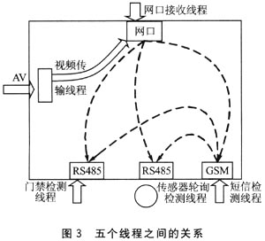

整个软件采用嵌入式操作系统Linux作为基站功能实现上的主要载体。Linux是多任务操作系统,在软件整体划分上主要分五个线程,系统上电起动后五个线程并行工作。五个线程之间的关系如图3所示。
这五个线程分别是:
视频传输线程,负责将压缩好的数据通过网络传给主控制中心。
网口接收线程,负责接收和处理主控中心通过网口下发的指令和数据。
传感器检测线程,负责检测前端传感器的状态,并对相应的数据进行处理。
门禁检测线程,负责对门禁系统进行控制。
GSM短信检测线程,负责对短信命令的接收,并根据命令作相应的处理。

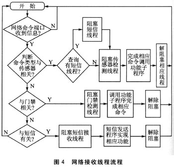

下面以网口接收线程为例,详细介绍此线程模块的设计,网络接收线程流程如图4所示。
网络接收线程起始处于接收状态,当它接收到信息时,根据所定义的信息标识来确定接收到的是数据还是命令,如果判定是命令,则根据命令的定义来区分命令的种类并作相应的处理,在网络接收线程的设计中使用了select函数作为接收和处理函数。Select()机制中提供fd_set的数据结构,实际上是一个long类型的数组,每一个数组元素都能与一个打开的文件句柄(不管是Socket句柄,还是其他文件或者命名管道或者设备句柄)建立联系。建立联系的工作由程序员完成,当调用Select()时,由内核根据I/O状态修改fd_set的内容,由此来通知执行了select()进程的哪一个socket或文件可读。具体解释为:
