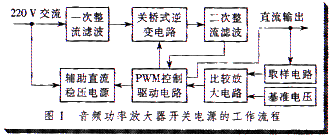

开关干扰虽不是影响音质的主要因素,但为了达到电磁兼容标准,采取了各种常规的抑制干扰措施,并加上软开关技术。图1是适合音频功率放大器的开关电源工作流程图。
依照图1设计的1 000W,±70V音频功率放大器开关电源不论从测试情况看还是从实际工作表现上看都很优秀。

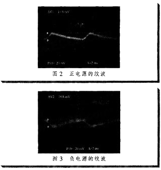

开关电源首先直接对交流电进行整流滤波,然后再进行开关变换、二次整流、PWM控制稳压。在整个过程的前端会产生频率为100 Hz的纹波,这种可能对声音造成污染的纹波分量的大小是反映电源品质的一个重要指标。由于滤波电容一般都用得不是很大(2 000μF左右),重负荷时前端产生的纹波是比较强的,虽然在后面的过程可消减这种纹波,但并不能完全消除它。图2~3是在4 A的负载电流下对电源纹波进行定量测试的结果,测量方法与文献类似。
从图中可看出,纹波的P-P值约为20mV,虽然比文献中的线性稳压电源高了5倍,但仍然很小,特别是在负载电流比较小的情况下纹波更小,实践表明,将开关电源实际应用到晶体管音频功率放大器中去时,并不会造成100 Hz的交流声干扰。

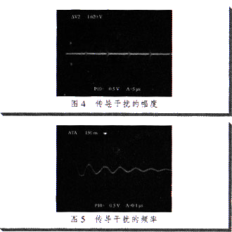

图4~5是在4 A的负载电流下对负载端电源传导干扰的定量测试结果,测量方法与纹波电压的测量类似。从图4可看出主干扰的幅度约为1 V(P-P),并不算大。从图5可看出主干扰的频率约为7 MHz,远远落在音频范围之外,故不会对音频功率放大器的工作造成影响。
通过观察与开关电源相距0.5 m并与之共电源插线板的计算机、电视机,没有发现传导干扰和辐射干扰对它们的影响;将调频收音机放在离开关电源0.5 m处也不会受到任何影响;但将中波收音机放在离开关电源1 m处会受到明显的干扰,这与调幅波抗干扰能力较差有关(一般采用电子起辉的日光灯都会严重地干扰中波收音机的工作),同时也与实验用开关电源没有采取屏蔽措施有关。

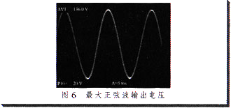

测得零信号输入时电源电压为±70.88 V。将电源接入功率放大器,用8 Ω的大功率电阻作为功放的负载RZ。设定信号发生器的信号频率为50 Hz,将信号加入功放输入端,同时用示波器观察RZ两端的波形,调节信号幅度,在即将出现削波失真时测量RZ两端的电压。测得峰值电压为68 V,对应交流电压有效值为48 V,如图6所示,因此最大正弦波输出功率为288 W。固定输入电压,让功率放大器工作在最大正弦波输出状态,改变信号频率,测量在不同频率下电源电压的瞬间变化情况。

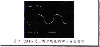

在图7中,示波器水平基线以上的曲线部分表示功率放大器处于负半周工作状态,这时NPN型功放管的偏置降低,直到截止,因此正电源的电压会上升,水平基线以下的曲线部分表示功率放大器处于正半周工作状态,正电源负载加重,电压出现下跌。其下跌幅度为0.7 V,因为此时的峰值电流为68 V/8 Ω=8.5 A,故此时电源的动态内阻为0.082 4 Ω。

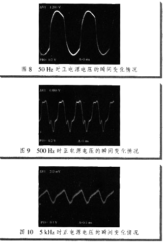

图8~11分别为50 Hz,500 Hz,5 kHz,50 kHz时正电源电压的瞬间变化情况,根据这些图可以计算电源在各种频率负载下的动态内阻。计算结果如表1所示。
计算结果表明,随着负载频率的增大,开关电源的动态内阻会明显减小。当频率为20 Hz,50 Hz时开关电源的内阻约为文献[2]中的线性稳压电源内阻的2倍,500 Hz时开关电源的内阻约为线性稳压电源内阻的1.3倍,当频率为5 kHz时开关电源的内阻下降到线性稳压电源内阻的24%,50 kHz时的内阻只有线性稳压电源内阻的10%左右。这表明这款开关电源有着极低的高频内阻(在频率为50 kHz时电源内阻只有10-3Ω数量级)。电源之所以具有这种频率特性,很可能与PWM电路的动作还受到△I/△t(电流变化率)的影响有关。
