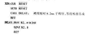

3 MAX195的校准
MAX195在上电时自动进行校准。为了减少噪声的影响,每一个校准试验进行多次并对其结果求平均值。在时钟频率1.7MHz下,校准大约需14000个时钟周期或8.2ms。除了上电校准之外,把拉至低电平将使MAX195暂停工作,使再次回到高电平便启动一次新的校准。
注:只有在上电延迟期间,电源尚未稳定就开始上电校准或电源电压、环境温度及时钟频率发生明显变化时,才建议重新加以校准。
软件校准参考子程序如下:

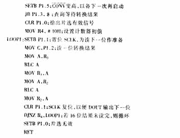

根据图3,给出A/D采样程序如下:
注:采样结果保存在R2、R33中。
