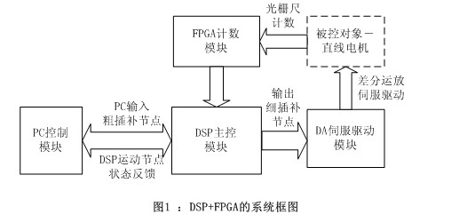

DSP的数据运算处理功能强大,即使在很复杂的控制中,采样周期也可以取得很小,控制效果更接近于连续系统。把DSP与PC的各自优势结合将是高性能数控系统的发展趋势。本运动控制器采用TI公司的高性能浮点DSP作为主控芯片,通过ISA接口与PC协调并进行数据交换,以PC计算机作为基本平台,以DSP高速运动控制卡作细插补、伺服控制的核心,对直线电机的运动进行控制,取得了良好的实际应用效果。

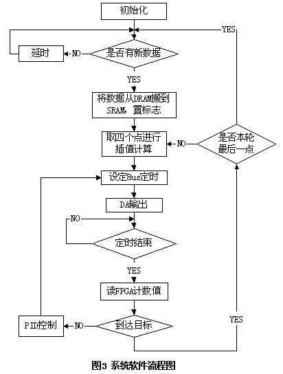

该运动控制卡应用时插在工控机的ISA槽上,与上位机配合工作。首先在上位NC机输入加工曲线,由上位机做粗插补,然后把数据通过ISA接口传递给控制卡。控制卡对接收到的数据再做细插补——采用三次B样条插值,然后发送给DA,驱动电机运动。DSP通过FPGA进行脉冲计数,读出直线电机光栅尺的反馈信息,然后采用离散PID控制算法调整,以便于电机运动控制的最优化。
运动控制算法的核心是先用B样条插值法把目标点进一步细化,使运动曲线更平滑,然后在运动过程中采用PID算法进行调整,最终达到高速高精的设计要求,图3给出了系统软件流程图。
