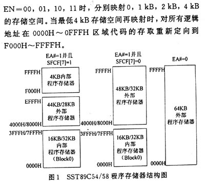

89C54/58片内的存储块BLOCK0占据从0000H到3FFFH/7FFFH的存储空间,BLOCKl占据从F000H到FFFFH的存储空间。89C54/58存储结构如图1所示。
当EA#=1时,对于程序计数器来说,BLOCK0始终是可见的,用于代码的存取;BLOCKl代码的存取是通过特殊功能寄存器SFCM,SFCF,SFAL,SFAH,SFDT和SFST来实现的。当SFCF[7]=1时,BLOCKl是可见的。
2.2 存储器再映射(Re-mapping)
89C54/58的存储器再映射功能使得对BLOCK0进行编程时,其系统中断向量区依然可用(普通8051系列单片机无此特点)。89C54/58提供4种存储器再映射方式,存储器再映射数量的大小由MAP_ENCl:0)控制,当MAP-
