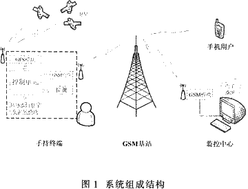

地面目标跟踪及报警系统由手持终端和监控中心两大部分组成,如图1所示。其中手持终端以ARM微控制器为核心,通过UART0和UART1分别连接GPS模块和GSM模块(发送);监控中心由PC机和GSM模块(接收)构成,PC机中安装的电子地图软件用于解析GSM模块传来的定位信息,并精确显示出被跟踪目标的具体地理位置。

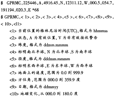

GPS模块输出的GPS定位信息服从NAME-0183通信标准。NAME-0183通信标准的输出数据采用的是ASCII码,其内容包含了纬度、经度、高度、速度、日期、时间、航向以及卫星状况等信息。语句有6种,包括GGA、GLL、GSA、GSV、RMC和VGT。本系统用到的是RMC纪录语句,它包含了定位系统需要的所有信息。格式举例:

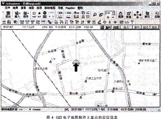

取下手机的SIM卡,放至监控中心的GSM模块上。开启PC机上的电子地图软件OZI,设置COM1口的各参数:波特率4 800 b/s、停止位1、无奇偶校验,以使其与GSM模块匹配。再一次上电运行,点击OZI上的"导航"按钮。定位点正好停留在了天津市河东区天津工业大学上,放大地图,定位点落在了实验楼所在位置,地图窗口下方也实时显示出了定位点的经纬度数值和当前时间(如图4所示)。
