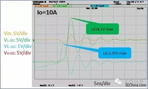

做过同步BUCK变换器的电源工程师,通常会遇到这样的一个问题:就是测量下管的波形的时候,通常会看到在下管关断、上管开通的过程中,处于关断状态的下管的VGS电压波形上,会出现一个感应的电压尖峰。有很多资料也说明,这个尖峰是因为下管的VDS电压具有较大的dv/dt,这样通过Crss耦合到下管的Ciss上,从而产生这个VGS的电压尖峰,如图1所示。
图1:同步BUCK变换器下管感应VGS电压尖峰
许多工程师习惯性的认为:如果VGS尖峰电压大于功率MOSFET的阈值电压VTH,下管就会导通,那么上、下管就会产生直通,也就是所谓的Shoot Through,从而导致开关管的损坏。

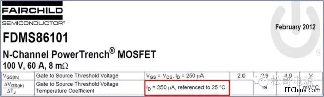

(1) IR的IRFB4310和IRFP7430,测量VTH时使用标准的ID=250uA。

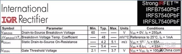

IR的FB7540,测量VTH时使用的ID=100uA为什么突然减小测量的电流呢?

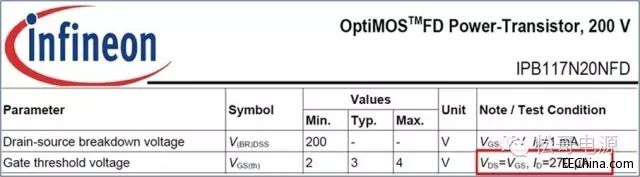

(2) Infineon,测量VTH时基本上都是使用标准的ID=250uA。
ID=270uA,应该是笔误。

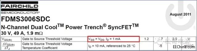

FDMS3006SDC,测量VTH时使用ID=1mA,为什么增大测量的电流呢?

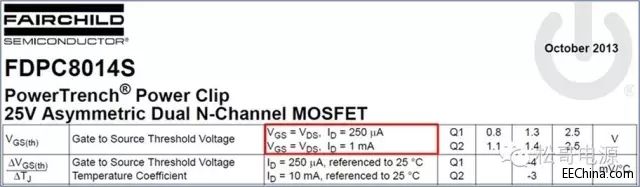

FDPC8014S,二个功率管封装在一起,测量VTH时上管使用ID=250uA,下管使用ID=1mA,什么使用不同的测量电流?

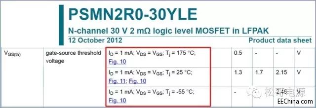

(5) NXP的PSMN2R0,测量VTH时使用的ID=1mA。

测量的VGS的电压波形和示波器的取样和带宽有关,有时候测量到的VGS和VDS电压波形保持同相位,如图1所示;而有时候测量到的VGS和VDS电压波形的相位错开,甚至错开达到180度,就是在VDS上升的过程中,感应的VGS的电压尖峰为负值,如图3所示。
图3中,VDS电压还没有上升、dv/dt也没有到最大值,VGS电压波形前半段就产生了尖峰,这时候如果用从波形上看到VGS和VTH比较,认定下管可能导通,导致上、下管直通的判断一定不正确。
图3中,VDS电压上升和dv/dt达到最大值过程中,此时VGS却为负值,那么读者是否认为,不可能发生直通呢,因为VGS电压为负呀?如果这个过程中仍然有可能产生直通,那么如何来解释这个负的VGS波形?用什么有效的方法,来判断上、下管发生直通呢?
图3:同步BUCK变换器下管VGS感应电压尖峰
这时候,上、下管是否产生直通,要结合其它的因素来综合判断,如VDS的波形是否产生变形、效率是否发生改变来判断,特别是效率的改变,是最直接的判据,上、下管真正的直通一定会带来能量的消耗,从而降低效率,作者以后会进一步的说明。
