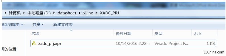

ADC_PRJ/xadc_prj.xpr">
        如图所示,不要忘记吧xadc_prj.xpr文件放置到脚本中设置的路径下。

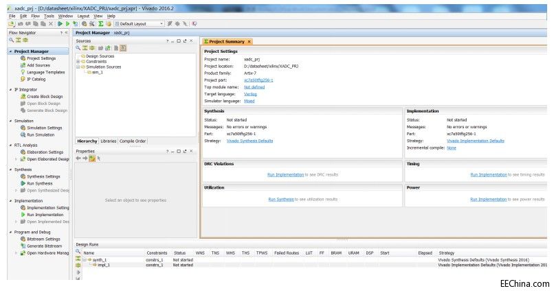

        双击xadc_prj.xprVivado工具将被打开,会自动以此创建新的工程,界面如图所示。

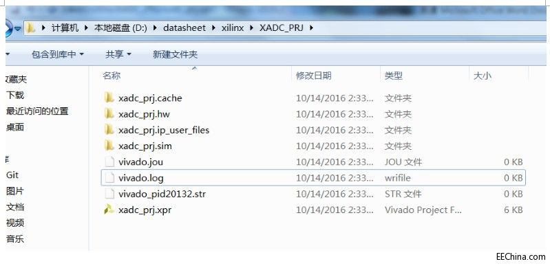

        此时,工程文件夹里也自动创建了很多新的子文件夹。
        当然了,在xadc_prj.xpr文件里,也平白无故的增加了一大堆新的配置信息,这都归功于Vivado自动配置功能。
