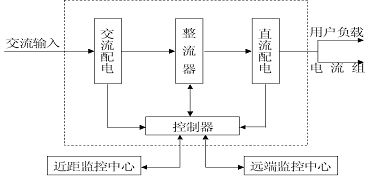

智能化高频开关电源具有高度灵活组合、自主监控的特点,尤其是在通信领域,因其具有体积小、噪声低、维护方便又可被纳入通信系统的计算机监控系统等特点,所以运用十分广泛。高频开关电源的电路原理框图如图1所示,它主要由交流配电、整流模块、直流配电模块、充电模块、主监控模块及相关电路组成,其中充电模块和主监控模块具有内置微处理器。此高频开关电源是将220V(或380V)交流电变换成稳定可靠的48V或24V直流电给负载(如程控交换机、光端机等)供电,并给蓄电池组浮充或均衡充电。当交流电源输入中断后,由蓄电池组通过该系统向负载供电,以保证对负荷连续不间断供电。当交流电源恢复正常后,系统自动对蓄电池组进行均充电,对蓄电池大量放电后进行电能的快速补充。

图1 高频开关电源组成框图

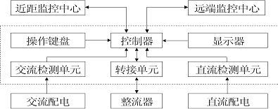

图2为主监控模块的组成框图。系统主监控模块作为一个独立的模块,可监控整个电源系统的工作状态,控制各模块的投入和退出,完成人机对话。模块由AT89C52单片机、交直流配电参数采集单元、显示与操作单元及串行口通信单元组成。监控模块与整流模块通过RS-485串行通信交换信息,这样可使监控模块的硬件设计不受所监控的整流模块数限制,使得系统内电源模块数目可任意扩充。与上位计算机也采用串行通信方式,串行口通过8250芯片扩展而成,对于本地集中监控,可使用RS-485串行口,对于远地监控,可使用RS-232串行口,并通过调制解调器(MODEM)及电话线路进行通信。系统采用大屏幕LCD和键盘实现本地的人机交互操作。主监控模块检测直流母线电压、电流,当电压或电流大于上限设定值时,便命令整流模块降压限流,并根据各整流模块的工作情况,决定每个模块的退出和投入,从而使整个电源系统工作在稳定的状态下。此外,主监控系统还对电网电压的波动进行检测,同时发出报警信号,并记录故障信息。
图2 监控系统组成框图
交流检测单元主要由三相交流电压检测板、三相显示板等组成。三相交流电压检测板安装在机柜内上部交流配电部位。其功能是将隔离后的市电信号送控制器,由控制器对市电参数进行检测,判断输入的交流电是否“超限”或“缺相”,当“超限”或“缺相”时,由控制器发出告警。转接单元将控制器发出的控制整流器输出电压高低的频率信号送各整流器,将检测到的各整流器的信号送控制器。这些信号包括:控制整流器输出电压高低的频率信号、均流总线的电压信号、各整流器的电流信号、整流器的告警信号。直流检测单元主要包括电池电流检测板和电池保护板。检测负载分路直流断路器是否断开,检测电池分路熔断器是否断开,检测电池分路电流并送控制器。控制器将交流检测单元、转接单元、直流检测单元送来的信号进行检测、显示、告警;控制整流器的工作状态。通过键盘实施状态查询、系统操作、参数设置。

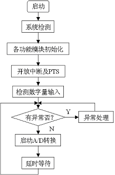

主监控软件采用模块化结构设计、各种功能都由相应的中断子程序完成。图3所示为主程序流程图。系统的初始化包括MCU内部控制寄存器的初始化,寄存器区及数据区的初始化等。自检包括RAM自检及控制系统各传感器自检。自检通过后,开放中断及PTS,并调用显示初始化子程序。显示系统主菜单可用键盘选择各子菜单,包括运行参数菜单、状态菜单、故障记录菜单及参数设置菜单等。为确保运行安全,参数设置菜单仅供授权的管理维护人员使用,需输入密码才可进行操作。
图3 主程序

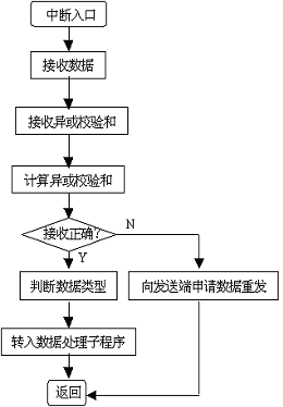

监控软件的核心部分是串口接收中断子程序。该子程序要完成串口通信、数据接收与校验、格式转换、存取、控制等。由于监控的数据量较大,对每类数据都要有固定格式,采取检错重发机制,保证数据的正确性。数据处理子程序主要是完成A/D转换,数据比较判断,数字信号输出反馈控制、清中断等。图5是串口接收中断子程序流图。
图5 串口接收中断子程序流程图
