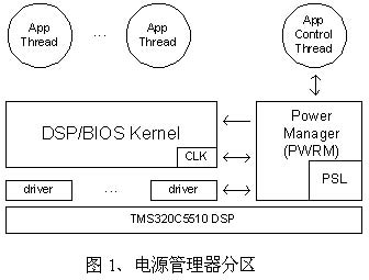

称作PWRM的电源管理器作为DSP/BIOS的一个附属模块被添加,如图1所示。
从概念上说,电源管理器与内核并行;其并非系统中的另一项任务,而是作为一系列在应用控制线程以及器件驱动器环境中执行的API而存在的。无需进行内核修改便可合并到PWRM中;但在CPU时钟与操作系统计时器时钟相联结的平台上,DSP/BIOS时钟模块(CLK)要进行补充例行程序,以使其根据频率缩放事件调整操作系统时钟(作为PWRM的客户)。PWRM写入并读取时钟空闲配置寄存器,并通过控制CPU时钟速率及稳压电路的针对不同平台的功率扩展库(PSL)直接与DSP硬件相连接。PSL将PWRM及应用的其他部分与频率及电压控制硬件的低级实施细节相隔离。

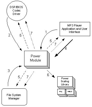

PWRM带给DSP/BIOS的关键特性是"中央注册系统(central registry)",使处理电源事件的代码可就其需要获得通知的特定电源事件进行注册,以获得有关通知,并能够在其不再需要通知时不进行注册。图2显示了注册与通知概念:
图2电源事件通知概念
在该例中,客户注册并获得关于特定V/F电源缩放事件通知。图中编号列出的步骤为:
应用代码进行注册,以获得V/F设置点更改通知。例如,DSP就不同的设置点要求不同的外部存储器接口(EMIF)设置,因此应用寄存器便可控制电源管理器(PWRM)代码,进而EMIF设置则可随着设置点的更改而改变。作为注册的一部分,应用代码在事件发生时告知:PWRM要调用的特定的通知功能;作为通知一部分传递的针对不同客户的参数;以及控件代码能够操作的V/F设置点(从而使PWRM不会试图启动无支持的设置点更改)。
采用串行端口及DMA传输数据寄存器的DSP/BIOS编码译码器驱动器将获得V/F设置点更改通知。 在该应用中,在较低V/F设置点上没有MP3译码发生。因此在没有执行MP3回放时,驱动器可闲置串行端口以及DMA时钟域,并设置外部编码译码器为低功率模式。
与此类似,文件系统管理器也注册到PWRM,以便获得设置点更改的通知,因为其管理着存储媒体。
应用决定更改V/F设置点(如MP3播放器模式的更改),并调用PWRM API以启动设置点更改。
PWRM确认新的设置点就所有已注册客户启用,并随后将待进行的设置点更改通知给所有已注册的客户。
PWRM向PSL发出调用,以更改电压及频率设置点。为了安全地更改V/F设置点,PSL将适当写入时钟生成及电压稳压硬件。
在设置点更改后,PWRM将通知客户设置点已发生更改。

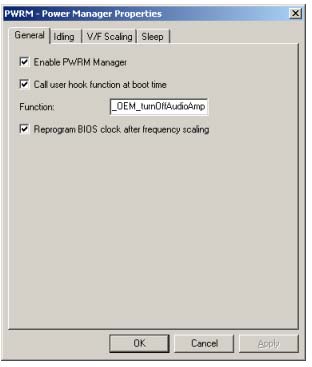

图3所示的屏幕截面图反映了配置过程,显示了电源管理器一般属性的配置列表。
图3配置电源管理器一般属性
