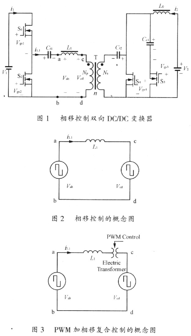

图l是相移控制的双向DC/DC变换器。在隔离变压器两侧各有两个开关。开关S1(S3)和S2(S4)是互补工作的,占空比是0.5,电感L1是能量传输器件。图2是相移控制的概念图。图4(a)是当等效输入电压vab幅值等于等效输出电压Vcd幅值,即V1/2=nV2,n=Np:Ns是变压器变比时相移控制的原理波形图。当等效输入电压vab幅值不等于等效输出电压vcd幅值时,图4(b)是V1/2
2 变换器的开关损耗分析
PWM加相移复合控制双向DC/DC变换器如图1所示,开关S1(S3)和S2(S4)是互补工作,S1的占空比等于S3的占空比,即D=nV2/V1,S2的占空比等于S4的占空比。当输入电压和输出电压改变时,占空比也随之改变。当S1(S2)的驱动脉冲领先于S3(S4)的驱动脉冲,变换器工作于正向模式,能量由V1流向V2。当S1(S2)的驱动脉冲落后于S3(S4),变换器工作于反向模式,能量V2流向V1。L1是变压器漏感和外串小电感之和,是能量传输器件。图5是一个开关周期中,正向模式工作下的关键波形。

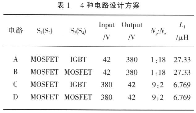

设定仿真参数:开关频率f=100 kHz,移相角φ=45°,占空比D=nV2/V1=O.5。输出功率Pout=5kW。表1给出了4种不同器件和不同输入电压等级的电路设计方案。

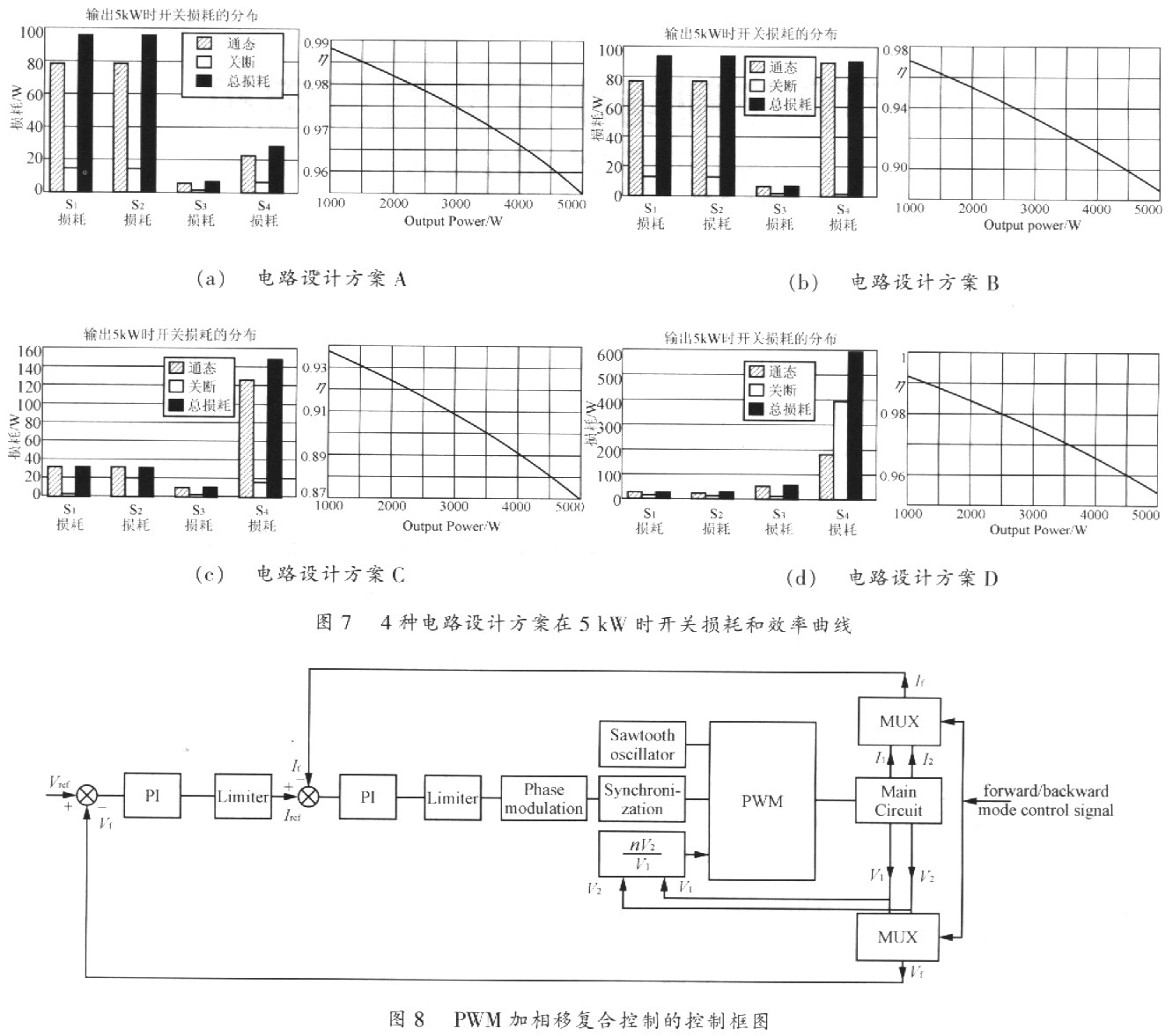

如图7所示为变换器工作在(5kW)正向模式下,4种电路设计方案的效率比较和正向输出5kW时各个开关的损耗直方图。损耗直方图从左到右依次为开关S1、S2、S3、S4的通态损耗、关断损耗、总损耗。
由此可以看出,器件的通态损耗是主要的,不同的器件和不同输入电压等级构成的电路设计方案对效率有很大影响。开关损耗最小的是电路A和电路D。但是电路D中,开关损耗主要由S4组成,开关S4的损耗在5kW达到了150W,这对于开关S4的热没计带来很大问题。与之相比,电路A中,开关损耗主要由S1和S2平均组成,这对电路的工作是有利的。因此电路设计方案A是优化的。
