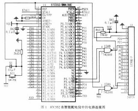

2.1系统工作原理
图1所示是87C522单片机用于智能型配电仪的连接电路,本智能配电仪中的87C552为主控芯片,该芯片除具有三个16位定时器T0、T1及T2外,还有一个专作监视8位定时器、简称WDT(WatchdogTimer)的T3定时器。因为微控制器有时会受噪音、射频干扰等环境因素的影响而导入错误的运行状态。监视定时器的功能就是在某特定的时限内使微控制器复位,从而将其从错误的状态中恢复过来以重新开始正常运行。当T3用作Watchdog定时器并由软件启动计时后,如果系统已达到所设定的预定时间而仍没有重新启动定时器,此时就会产生溢出信号并停止计时,表明系统出现异常。CPU可以对定时器重新启动、清零、设定计时值等操作。系统正常运行时,CPU将周期性地重新启动定时器,当然其启动周期应小于定时器的设定值,以保证定时器始终不能产生溢出信号。而当系统运行不正常时,由于CPU不能周期性地启动定时器,因而定时器将产生溢出信号,以强迫CPU恢复系统的正常运行。

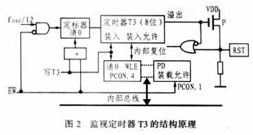

2.2 Watchdog的内部结构原理
监视定时器的结构原理如图2所示。它的核心为一8位定时器,其前级是一个11位定标器。后者的输入信号为fosc/12,即定标器对机器周期进行递增计数。这样,每过2个机器周期,定时器T3的值便增加1000次。若用16MHz或24MHz晶体振荡器,则监视定时器的增值间隔将分别为1.536ms和1.024ms;其相应的最大溢出周期分别为393.216ms和262.144ms。
当监视定时器溢出时,系统将产生一个内部复位脉冲以使8XC552复位。由图2可以看出,T3溢出时,RST引脚内侧的晶体管因栅极出现一个负脉冲而瞬时导通,从而在RST引脚上输出一个复位正脉冲,其宽度为3个机器周期。如果RST引脚外接电容,则这么窄的输出脉冲可能遭到破坏,因为电容不允许RST引脚电压产生突变,但这不会影响到内部复位操作。
如果将8XC552的引脚接至低电平,则输入信号至定标器的通路将畅通无阻,于是监视定时器便正常运作。但若将引脚接高电平,输入信号则会因与门被封锁而不能通过,这时监视定时器处于关闭状态。应当指出,一旦T3被开启,则无法用软件使之关闭;同时如果T3被EW禁止,也无法用软件启动。
如果=0,那么PCON寄存器的PD位便不可写入,其初值为0,无法置l,即不可进入掉电方式。故监视定时器和掉电方式两者不可兼得。

(1)LCD出现闪屏,无法翻屏显示现象
笔者在用仿真器运行编程时,LCD能够翻屏并不断显示采集来的三相用电参数,但离开仿真器处于脱机运行状态时,LCD只能显示第一屏数据。经查仿真器的引脚接高电平,而脱机时脚悬空,从而引起了脚的状态不固定,并不断产生内部复位信号使单片机复位而出现了上述现象。后来把脚接低电平,仍然出现上述现象。而把脚接高电平后(即禁用Watchdog功能),则LCD显示正常。因此,引脚应严格禁止悬空以避免出现不稳定的状态,同时在未载入Watchdog程序之前,其引脚也不能接低电平。
(2)LCD无显示
RST端的电容应确保连接正确,否则在高电平时将无法加到复位端而使CPU不能运行程序,从而出现LCD无显示的现象。
(3)LCD显示数据杂
乱无章、数据死锁把脚接低电平,可能会出现LCD显示的数据杂乱无章、数据死锁现象。其原因是源程序中未载入Watchdog程序,因此应保证在源程序中加入Watchdog程序,以消除数据的死锁或显示杂乱无章等问题。

编写监视定时器运行软件时,程序员首先应当确定系统能够在错误状态下支持的时间,也就是设定溢出周期的依据。例如能维持16ms,则把T3的初值设定为10,这样,在16MHz晶振的情况下,溢出周期为15.36ms。此时程序员就可对其软件进行划分,以确定把重写T3值的指令插在什么地方,才能使相邻两次重写操作间隔不超过监视定时器的溢出周期,以保证正常运作时T3不溢出。因此,程序员应当了解所有软件模块的执行时间,同时也要考虑到出现条件跳转、子程序及内外中断等因素所带来的影响。对于那些很难估算其执行时间的程序段落,应按最坏情况估算。为防止误写,监视定时器值的重写可分两步进行。首先将PCON.4(监视定时器装入允许位WLE)置1,以允许对T3进行写入;第二步向T3写入新值。由图2可知,对T3的写信号同时也会加到WLE的清0端,于是每当T3被写入新值时,WLE位便自动复位。因此,当该值为00H时,溢出间隔最大;而FFH值则对应最小溢出周期。若采用12MHz晶振,这两值则分别为524ms和2ms。最大和最小溢出周期的计算公式分别为:
由于在空闲方式下,监视定时器照常运行。因此,该方式与掉电方式是矛盾的,因为前者需要时钟,后者冻结时钟。故当=0而开启T3工作时,8XC552将无法进入掉电方式,此时向PCON.1写l的操作无效,因而它将保持为0。在软件开发调试的早期阶段,可将引脚接高电平以关闭监视定时器,而在后期改接低电平以完成调试过程。
