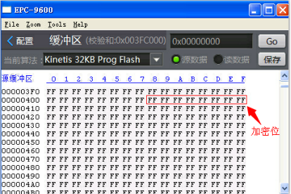

芯片原厂分析失效芯片反馈:芯片有两个等级的加密,第一个等级的芯片加密,用户可以通过擦除即可继续重复操作,而第二个等级的加密,也叫加死密,用户一旦加密了,将无法再次执行任何操作!并且,加密位位于芯片的Flash区域内,占用了Flash区域地址的前几个字节;
用户方方案:我们的程序是使用了第二个等级的加密(死密),加密信息就在编程文件当中;
编程器烧录流程:用户调入文件,直接从Flash区域从上至下进行顺序编程。
从看到的字眼“死密”,可想而知,对芯片的加密操作就必须慎之又慎;从以上的沟通信息得知,容易损坏芯片现象,不是编程器硬件、软件或者时序指标不良造成的,而是给芯片加上了死密,锁死了芯片。

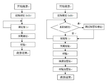

加密位占用了芯片Flash区域的起始的几个字节,如果编程器按照了正常的流程操作,从芯片的Flash起始地址一直写到末尾地址,一旦芯片在起始地址完成了编写加密位,在后续的几十K、几百K甚至上M的容量代码的漫长时间的烧录过程当中,出现了突发事件!比如人为的违规操作、芯片与烧录座的接触不良,编程时芯片未回应等造成的烧录失败,必然导致芯片已锁死,无法使用,导致芯片废掉情况!

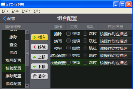

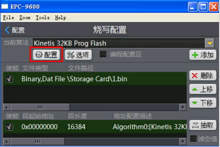

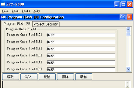

针对该种现象,我们编程器转变了思路,改变了操作流程;我们独立设计了一个“配置”,编程器烧录前,我们的软件会先从用户代码的加密位解析并提取出来,放在了“配置”上;编程器在执行烧录操作过程中,先把除了加密位的用户代码烧录进去,烧录成功之后,最后才通过“配置”把加密位烧录进去;在烧录过程中,即使人为的违规操作、芯片与烧录座的接触不良,编程时芯片未回应等造成的烧录失败,只要未操作加密位,芯片还是可以继续烧录的,不会出现锁死导致的芯片损坏的情况发生。 这样就可以极大地避免了损坏芯片了。
细节决定成败,编程器只是改变一个操作方式,调换一下操作顺序,即可提高芯片烧录的良品率,让客户杜绝编程不良。
