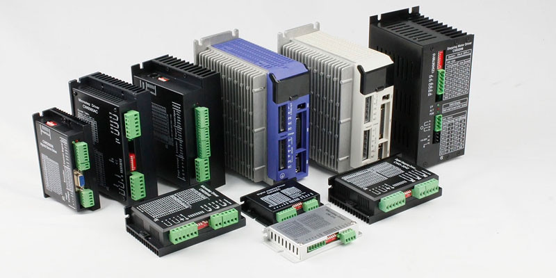

以上导致步进电机失步的原因实质是步进驱动器选择不当而导致,只有选择正确合适的步进驱动器才能使步进电机发挥其控制精确的优势。选择合适的驱动器需要根据电机的电流,配用大于或等于此电流的驱动器。如果需要低振动或高精度时,可配用细分型驱动器。对于大转矩电机,尽可能用高电压型驱动器,以获得良好的高速性能。同时对于驱动电源,很多人直接使用开关电源作为驱动电源,但是,一般最好不要使用开关电源,特别是大力矩电机,除非选用比需要的功率大一倍以上的开关电源。因为,电机工作时是大电感型负载,会对电源端形成瞬间的高压。而开关电源的过载性能不好,会保护关断,且其精密的稳压性能又不需要,有时可能造成开关电源和驱动器的损坏。对于步进电机的驱动电源,可以用常规的环形或R 型变压器变压的直流电源。
