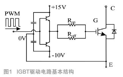

第一,IGBT驱动电路要根据具体的IGBT参数设计驱动电路的功率,包括驱动的平均功率与瞬时峰值功率。驱动电路的功率直接决定其能否稳定驱动相应的IGBT,保证IGBT可靠开关动作。驱动电路的功率要根据IGBT具体规格而定,主要涉及栅极电荷QG。第二,IGBT的关断电流拖尾效应也是驱动电路设计所要研究的问题之一。采用负向的栅源电压可将IGBT快速关断,从而防止电流拖尾效应。负向的驱动关断电压也可抑制米勒效应,防止IGBT误导通。第三,要保证IGBT低的通态损耗,就必须使其在安全导通时有较低的饱和压降,这样就要求较高的驱动开通电压,但不能超过其限值±20V,因此,选择15V为开通电压。第四,要尽量减小驱动电路的功率,负向的关断电压大小可以有效优化驱动功率。过低的负向关断电压必然造成较大的驱动功率,因此,根据相关数据资料,选择负向10V的电压来可靠关断,且驱动功率也有所减小。第五,IGBT寄生参数对功率回路及驱动电路的影响也必须要重视,输入电容、米勒电容、输出电容等直接影响IGBT的开关动作特性及驱动电路的各项参数。图1所示为IGBT驱动电路的基本构成。

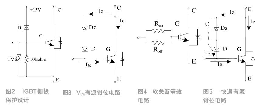

IGBT由于栅极过压而损坏的情况,一般有两种。第一,在变流设备出厂后的运输途中,或未投入运行时,由于静电电荷不断积累,G、E间的静电电压持续增大,当超过IGBT G、E间所能承受的电压范围后,将会击穿IGBT的栅极氧化膜,从而损坏IGBT。第二,IGBT在变流器正常运行中,由于电路中的电压、电流及磁场的突变,在G、E间产生电压尖峰,也会对IGBT产生很大的威胁。以上两个工况需要通过IGBT栅极保护电路设计来解决。第一,为防止静电电荷不断积累而使G、E间电压增大,在G、E间直接放电阻,将静电电荷释放,电阻值一般为10kohm。第二,采用G、E间增加TVS管(瞬变电压抑制二极管)来抑制电路中电流与磁场等相关物理量突变而引起的栅极过电压。或者,也可在栅极与驱动的正向电源上增加钳位的肖特基二极管来将栅极的电压尖峰释放在电源上。图2所示为IGBT栅极保护设计。3 IGBT电压应力抑制

图3为有源钳位电路工作原理图,由TVS管和恢复二极管构成。当集电极电位过高时,TVS被击穿,有电流流进门极,门极电位得以抬升,从而使关断电流变化率减小,进而减小尖峰。这个钳位过程的本质是一个负反馈环路,给定的是TVS击穿点,被控对象是集电极电位。
当检测到IGBT的VCE较高时,触发软关断有效,将IGBT的关断速度减缓,从而减小电流的变化率,抑制电压应力。软关断的过程可以等效为IGBT的关断电阻Roff变大的状态,如图4所示。

当一类短路发生时,流过IGBT的工作电流上升非常快,在很短时间内达到退饱和电流。如果在此刻将IGBT关断,电压尖峰将非常大,很有可能超过限值。为此,在一类短路发生时,将IGBT缓慢、可靠关断非常重要。为了使得驱动电路在尽可能短的时间内响应电流变化,在有源钳位的方案中增加快速响应措施,使得IGBT驱动能够尽快动作。具体措施如图5所示,在TVS管上并联陶瓷电容,该电容高频特性较好,能够响应高频的电流变化,当IGBT的集电极电压发生快速变化时,该电容可以通过电流信号将变化及时地反馈给IGBT栅极,这样,栅极由于此电流的注入而从即将关断的状态进入再次开通的状态,对IGBT本身来说,其电流的变化率就不至过快,确保其较小的关断电压尖峰。IZC可通过以下公式计算得到。对于一类的桥臂直通的短路和二类的较大负载的短路,除采用高级有源钳位的方法外,也可采用软关断的方法处理,二者的区别在于,软关断的瞬时功耗较大,对变流器本身来讲,如果长时间的处于短路状态,效率会有所降低,与此同时,IGBT会有热应力的风险。

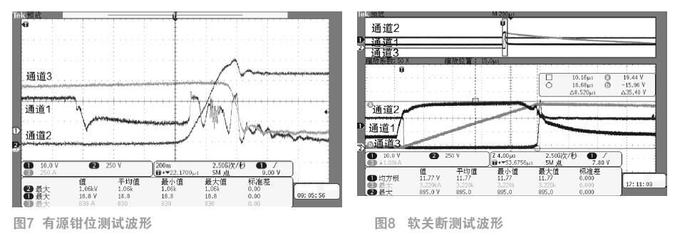

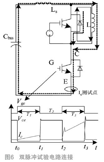

试验平台按照图6所示搭建,IGBT模块为半桥结构,其中上管C、E间连接电感L来模拟负载,同时保证上管在试验中处在关断的状态。给下管G、E间输入图中所示的驱动信号,即设置两次开通,且开通与关断的时间T1、T2、T3可控。通过该双脉冲试验,可以有效验证驱动电路在变流器换流时的功能与性能。图7与图8为实验测试波形,两图中通道1均为下管门极与发射极电压VGE;通道2均为下管集电极与发射极电压VCE;通道3均为集电极电流IC。图7中可以看到当达到VCE门限值时,VGE电压上升,延缓了IGBT的关断速度;如图8所示,当检测到较大VCE电压尖峰时,VGE电压缓慢降低,IGBT缓慢关断,从而抑制了电压应力。
