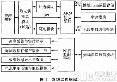

旋转热管温度遥测系统结构框图如图1所示,其主要由ARM核心模块、电源模块、片选模块、驱动模块、热电偶测温、无线串口通信模块及监测计算机组成。整个系统由3.7 V/1000mAh锂电池电源模块供电,续航时间长,并且可以方便地对电池进行充电。
ARM核心模块即为TM4C123GH6PM的最小系统,其通过片选模块依次选择需要工作的热电偶结点,热电偶测温模块对旋转热管完成温度采集工作后,通过SPI总线将温度数字量传输给TM4C123GH6PM。由于系统包含10路热电偶测温模块,在其与ARM核心模块之间添加了总线收发器74HC245驱动模块,以提高端口的驱动能力。在收到温度数据后,TM4C123 GH6PM通过无线串口通信模块将温度值发送给远程计算机,运行于PC机上的监测平台对温度进行实时显示,并进行数据存储与回放、电池电压监测与低压报警等功能。同时,为了防止无线传输过程中数据出现丢包等情况,系统还具有板载Flash的数据存储功能,在进行温度无线传输的同时,ARM核心模块通过SPI口将数据存入Flash芯片中,待实验完成后,通过PC机检测平台可将板载数据导出,方便与遥测数据对比。

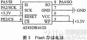

为了保证所采集的温度数据的完整性,本系统提供了板载Flash用以存储数据,具体电路如图3所示。这里采用了SPI总线接口的闪存芯片AT45DB161D,速度可达66 MHz,存储空间包含4 096页,每页包含512或528个字节。与并行Flash存储器不同,它采用Rapids串行接口,从而大大减少了可用引脚数量,同时也提高了系统可靠性,降低了开关噪声,缩小了封装体积,满足本系统低电压、低功耗与小体积的要求。

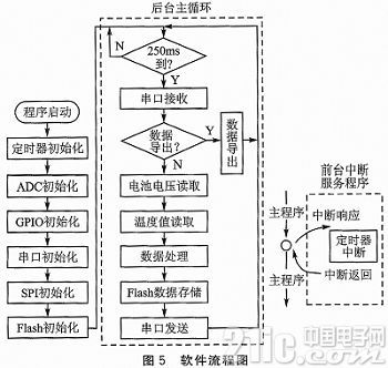

系统的下位机软件采用前后台运行机制,软件流程图如图5所示。由于MAX6675的测温步长为190 ms,为了保证温度数据读取的可靠性,本软件设置定时时间为250 ms,在前台定时器中断服务程序中完成标志位置位。后台主循环程序通过串口接收上位机数据导出指令,若不导出,则程序通过A/D转换器进行电池电压读取,并依次读取多路温度结点的输出值,经过数据处理后,将数据存储于板载Flash中。同时,利用串口将所得数据发送至上位机,若收到导出指令,则程序执行板载Flash数据导出操作。

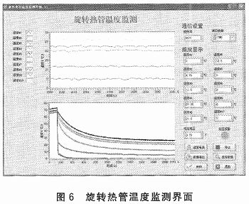

为了提高开发效率,上位机监控软件采用图形化编程语言LabVIEW进行设计。LabVIEW提供了一个简洁直观的图形化编程环境,可以轻松搭建友好美观的操作界面,无需编写繁琐的计算机程序代码,大大简化了程序设计。
旋转热管温度监测界面(正在进行温度采集)如图6所示,软件设计采用模块化思想,其主要由通信设置、温度显示、电池低压报警及操作台等模块组成。用户可以方便地在界面上进行温度采集、数据导出及查看数据等功能,极大地提高了工作效率。

实验采用传统接触式系统和本文设计的遥测系统对旋转热管相同区域同时进行温度采集,旋转热管固定转速为100 r/min,实验结果曲线如图7所示。从图中可以看出,接触式温度采集系统在旋转状态下采集的温度信号存在很大的干扰,稳态温度波动量达到了11.65℃,而本系统所采集的温度基本无明显毛刺,稳态温度波动量仅为2.45℃,与真实温度情况相符,满足旋转热管温度采集的精确性和可靠性的要求。
