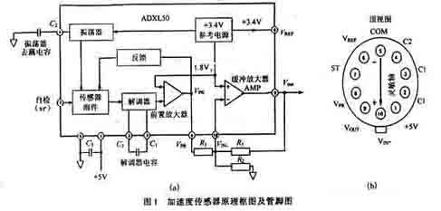

ADXL50是一个完整的加速度测量系统,他将一个传感器部件和完成加速度测量有关的电路,包括振荡器、解调器、前置放大器、缓冲放大器、参考电源及温度补偿电路等,全部集成在一片硅晶片上。芯片封装在如图1(b)所示的10脚TO100管壳内。这10脚的定义如下:

图1(a)为加速度传感器的原理框图。 图中的传感器部件是整个器件的关键部件,其原理如图2所示。图2中只绘出了传感器部件的一个电容单元,他由1片中心片和相互独立的2片固定片组成,2片固定片等距排列在中心片的两侧。 实际的传感器部件包括一组共42片中心片,这些中心片固定在一个中心臂上,中心臂可带着42片中心片沿图中水平方向移动。
每片中心片和其两侧的2片固定片构成一对电容Cs1和Cs2,Cs1和Cs2在电路上相互串联,构成一个电容分压器,分压器的中点即为可移动的中心片。加速度传感器中的振荡器(见图1?(a))在通电时产生一对幅度相等,相位相反的1 MHz方波信号。这一对方波信号加在中心片侧不同的固定片上。无加速度时,中心片处于两固定片的中央,此时Cs1=Cs2,因此在电容分压器的中点即中心片上的电压为0。当传感器作加速运动时,由于惯性,中心臂带着中心片相对于固定片向着与加速度相反的方向运动,此时Cs1与Cs2不相等(见图2),这就在中心片上产生一个电压信号, 此信号经解调器处理,再经前置放大器放大,在前置放大器的输出端就得到一个与加速度成正比的电压信号VPR并接到ADXL50的第8脚上。
3 ADXL50的基本测量电路
用ADXL50构成的基本测量电路如图1(a)所示。其中使用了3个外接电容和3个外接电阻
C1为解调器电容,用以决定测量系统的带宽,C2为振荡器去藕电容,C3为电源去藕电容。C1,C2的容量一般选用0?022 μF,C3一般为0.1 μF即可。

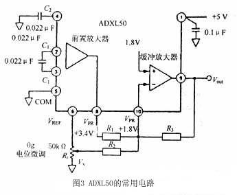

图3为一个更常用的电路。其中使用了ADXL50片内提供的3.4 V参考电压,增加了一个电位器Rt。这时的Vout由下式确定:
Vout=R3/R1(1.8 V-VPR)+R3/R2(1.8 V-Vx)+1.8 V(2)
可以看出,Vout的0 g电压可在更大的范围内调节,一般取R2=100 kΩ。
现举一例说明电路参数选择。 有一机械装置的正向加速度最大可达10 g,负向加速度最大可达-2 g,用ADXL50测量其力学特性,可按如下方式选择电路参数。此装置的加速度变化范围为10 g-(-2 g)=12 g。设输出电压Vout的变化范围为4.5 V-0.5 V=4.0 V,则系统的灵敏度为4.0 V/12 g=0.333 V/g。已知VPR脚上的灵敏度为0.019 V/g, 因此缓冲放大器的放大系数应为0?333 V/0.019 V=17.53。由此得R3/R1?=17.53。选择R1时要注意VPR口的注入电流不得大于25 μA。选R1=25 kΩ,得R3=25 kΩ×17.53=438 kΩ。系统的0 g电位可定为0.5V+0.667V=1.167V,由式(2)得Vx=1.95 V。选R2=100 kΩ, 调节Rt使Vx=1.95V即可。

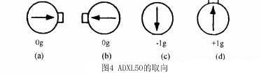

若手边没有标准的加速度标定设备,利用地球的1 g重力加速度,可以用自标定方法很简便地将ADXL50的0 g电位与放大倍数标定到较高的精度。图4表示在重力的作用下,在ADXL50 (TO100包装) VPR?脚上的输出与其相对于地面的取向之间的关系。当其灵敏轴垂直指向地表时,ADXL50显示-1 g读数,其灵敏轴垂直指向上方时,显示+1 g。其灵敏轴平行于地表时,ADXL50显示0 g,读数见图4。由图4所示取向可以标定ADXL50的0 g电位,可以标定ADXL50的缓冲级放大倍数。首先,将ADXL50水平放置,选2个相差180°的位置,初步确定0 g电位。再按图4所示,取2个相差180°的垂直方向的输出电位,得到2 g的加速度变化及相应的传感器输出变化,以此调整放大级的放大倍数。如此反复两三次,即可达到较好的结果。
