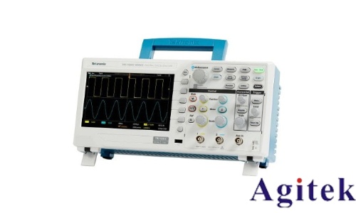

作为泰克科技推出的新一代基础型数字示波器TBS2000B系列在2020年一经发布便凭借其升级的硬件参数与教育优化设计吸引了广泛关注。这款示波器在保持经济性的同时,通过200MHz带宽、2GS/s采样率及5M点记录长度等核心指标,试图在测量精度与用户体验之间找到平衡点。本文将从硬件参数、实际测试表现、操作体验三个维度对TBS2000B的测量精度进行深度评测,并结合其应用场景提出使用建议。

泰克TBS2000B示波器通过硬件参数升级与教育功能创新,在基础示波器市场中展现出较强的竞争力。其测量精度满足常规工程需求,而低噪声设计与教学优化功能进一步拓宽了应用场景。尽管在高频信号处理与软件生态上仍有改进空间,但结合其经济性与易用性,TBS2000B仍是中小型企业、教育机构及个人工程师的优选方案。
