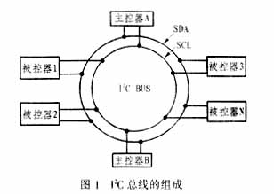

I2C串行总线是用双向数据线(SDA)和串行时钟线(SCL)两根信号线,在连接到该总线的器件之间传送信息。它属于多主控器总线,图1所示是其组成框图。总线上的每个器件均可设置一个唯一地址,然后根据所设的功能进行信息的发送或接收。除了作为发送器和接收器以外,在执行数据传输时,总线的器件还可以设定为主控器和被控器。通常由主控器启动总线上的数据传输,并产生数据传输所需的时钟信号。而被其寻址的其它器件均为被控器,这意味着总线上可连接多个有控制总线的器件。
I2C总线上的数据传输率为100 kbit/s,快速方式下可达400 kbit/s。连接到总线上的器件数仅受400 pF的总线电容的限制。同时,为了避免总线信号的混乱,要求连接到总线上的各器件输出端必须是集电极开路或漏极开路,以便产生“线与”功能。I2C总线上的SDA和SCL线都是双向传输线,它们可通过一个电阻连接到正电源端,当总线处于空闲状态时,两条线均为高电平。
