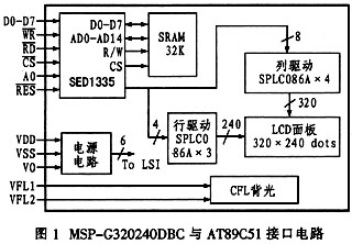

MSP-G320240DBCW模块的结构框图如图1所示。该模块内置SED1335控制器,由CCFL背光、SED1335控制器、32 K*8 SRAM、液晶板等部分组成。行、列驱动均由SPLC086A控制,液晶点阵数320×240。

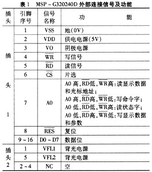

MSP-G320240D液晶显示模块有两个插头与外部连接,其外部连接信号及功能如表1所列。
从表1和图1可见,外部信号中除了电源外,其余控制信号都是用于控制SED1335控制器的。其中包括数据线7位、地址线A0、片选信号及读写信号。

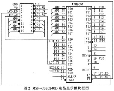

根据SED1335的电路特性,MSP-G320240模块与AT89C51单片机采用直接接口方式,电路如图2所示。单片机的P0口接至SED1335的7位数据线(D0~D7),SED1335的读写控制信号RD的反、WR的反分别由AT89C51的读写控制信号RD的反、WR的反控制。注意,SED1335的A0接单片机P20引脚,片选CS的反接单片机P27引脚。CS的反低电平有效,与A0信号一起确定电路连接的SED1335的命令口地址为Ox7100,数据口地址为0x7000。单片机通过此命令口地址和数据口地址访问SED1335。首先,将指令代码写入命令口缓冲器内(A0=1),然后,将指令所需的参数按顺序通过数据口写入相应的功能寄存器内(A0=0)。

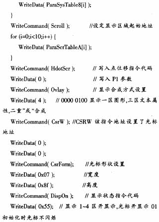

3.1 SED1335初始化
SED1335初始化包括设置显示区域、字符显示大小、显示方式等。以下给出初始化的相关程序。程序中指令代码的具体含义见参考文献[1]。

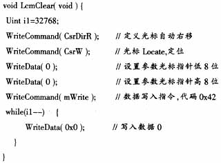

3.2 清屏例程
清屏就是将显示内存的内容全部置0或全部置1,MSP-G320240模块在全部置0时底色为蓝色,全部置1时底色为白色。
清屏的方法是,光标从地址0x0000开始,向显示缓冲区连续写入0x00(或0xff)。下面给出把32K显示内存的内容全部清0的清屏例程。

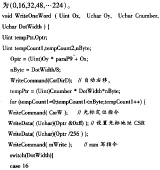

3.3 汉字显示例程

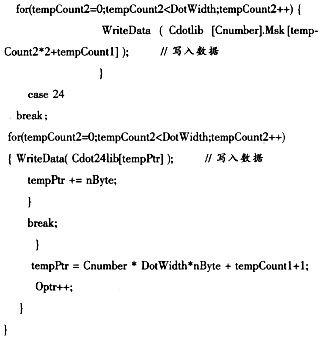

本文设置汉字显示方式为图形方式,图形方式下显示汉字,是根据已建立好的汉字字模库(实际是一个汉字字模矩阵),根据矩阵中汉字的位号选取要显示的汉字。
本文给出的汉字显示函数有4个参数,分别是位置横坐标、位置纵坐标、字库位号、字符点阵格式16×16或24*24。MSP-G320240模块显示屏为320*240,故对于16×16点阵汉字,横向可显示20个,纵向15个。分别对应横坐标(0,2,4,6,8,…18),纵坐标为(0,16,32,48,…224)。

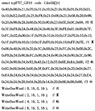

例如要从屏幕左上角开始在第一行显示汉字"设置航向"。设字模库为:
