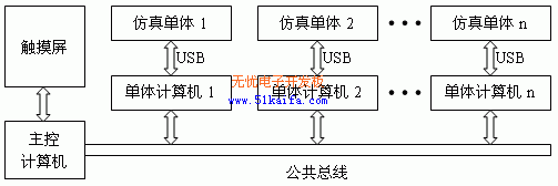

情报指挥系统维修模拟训练器属于分布式仿真系统,系统结构如图1所示。其中,各仿真节点由单体计算机和仿真单体组成,仿真网络采用局域网,主控机用于集中配置各单体参数,触摸屏用于模拟操作界面。因为USB总线具有结构简单、即插即用、低功耗、广泛的软硬件支持等优点,传输速度也从USB1.1协议支持的12Mbps 发展到了USB2.0协议支持的480Mbps,另外其星型拓扑结构能支持多达127个外设同时工作,所以本系统采用USB总线来实现单体计算机和仿真单体之间的控制和通信。

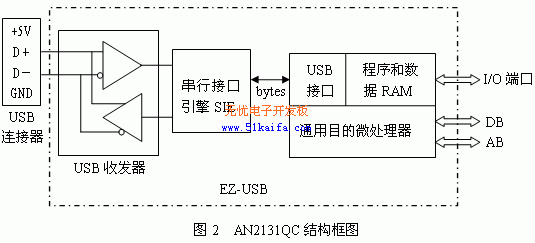

USB硬件电路的核心是USB芯片,本电路采用的是Cypress公司提供的AN2131QC,封装形式为80引脚PQFP。其结构框图如图2所示,USB收发器与USB总线的 D+和D-相连,串行接口引擎对串行数据进行编码和译码,并执行错误更正、位填充等操作,最后发送数据字节到端口或从端口接收数据字节。内部微处理器是一个改进的8051内核,使用标准的8051指令系统,但执行速度更快,功能更强,与标准8051相比具有以下不同:
(1)一个总线周期包含4个时钟周期,空闲周期被消去,而标准8051则为12个时钟周期,因此速度提高了3倍;
(2)增加了第二个数据指针;
(3)增加了第二个UART;
(4)增加了第三个16位定时器;
(5)非多路复用的16位地址总线;
(6)增加了8个中断。
设计AN2131QC的外围电路时,要注意以下几个问题:
(1)AN2131QC有总线供电和外部供电两种供电方式,主机可以向外围USB设备提供最大500mA的电流,当USB设备耗电小于500mA时就可以使用总线供电。AN2131QC的工作电压是+3.3V,总线提供的电压是+5V,可以用电压转换芯片MAX882或AMS1117进行电压转换。电源引脚2、21、22、42、62都接+3.3V,并通过一个0.1uF电容接地,使电压更加稳定。引脚5、6、13、14、72通过 1K电阻接地。
(2)USBD+和USBD-通过24Ω电阻接到USB总线的D+和D-,可抑制噪声干扰。
(3)Xin(19)和Xout(20)之间接12MHz晶振,并通过两个30pF电容接地。
(4)Reset(25)引脚通过0.1uF电容接+3.3V,10K电阻接地。
(5)SDA(64)、SCL(65)、Wakeup(66)、WR(40)、RD(41)通过10K上拉电阻接+3.3V。

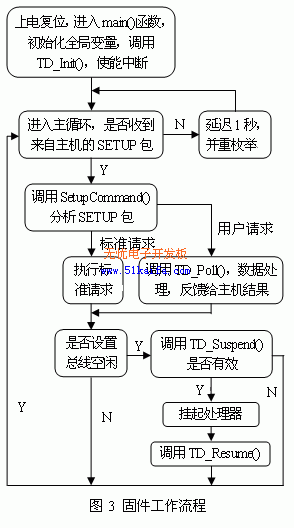

固件程序的运行流程如图3所示,USB上电复位后进入main()函数先初始化内部状态变量,然后调用用户初始化函数TD_Init()。从该函数返回后使能中断,然后每隔1s进行一次设备重枚举直到端点0接受到主机的SETUP数据包。检测到SETUP包后开始任务调度,任务调度的步骤如下:
(1)调用用户函数SetupCommand(),判断是否受到SETUP包;
(2)分析判断SETUP包,如果是标准设备请求命令则执行标准请求,如果是用户请求命令则调用TD_Poll()进行数据处理并反馈给主机结果;
(3)判断是否收到USB挂起信号,收到则调用TD_Suspend()。从该函数返回后再检测是否发生USB唤醒事件,未检测到则处理器进入挂起状态,否则调用TD_Resume(),程序继续运行。
需要用户自己编写的代码主要包括TD_Init()、TD_Poll()。在本系统中,TD_Init()主要完成端点的选择和配置,以及外围器件的初始化。TD_Poll()将根据接收的主机命令对数据进行处理,之后将处理结果或状态信息反馈给主机。
