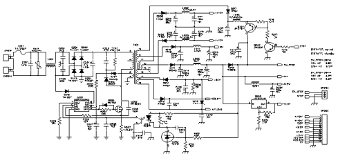

在目前世界能源供应日趋紧张,要求节能的呼声日益高涨的背景下,DVD作为一大块消费电子类产品的节能也不可避免的提到日程上来.安森美半导体所提出的DVD电源方案,既能符合最严格的待机功耗标准,而且也不会带来成本上涨的忧虑.本文介绍如何应用NCP1200P40来设计一个全范围输入,电路简单,所需外围器件少,成本低的DVD电源(如图一所示)

如图1, 当MCU给出待机控制信号, 即STBY=H时, Q202和Q201导通, 电容C221上的60V电压对C222充电,由于TL431反馈接在5V_STBY端, 光偶反馈电流加大,占空比被拉低,使5V_STBY端子的电压维持在5V.由于本来60V的输出电压被调整为5V输出, 使得开关的占空比变得很小, 所以所有其它输出电压也变得很小, 大约被压缩12倍, 此时全部输出消耗的功率变小.
在此DVD电源中需要值得注意的是电容C221的选择,其电容值建议不要超过6.8uF,否则在开机时电容上会有一个尖峰,可能会造成三极管Q201的损坏.本例中选取为4.7uF.

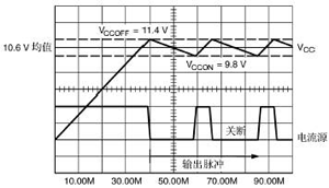

动态自供电DSS
如果Vcc小于9.8VNCP1200打开内部电流源给Vcc充电,如果Vcc大于11.4V,NCP1200切断内部电流源.充电时以4mA速率向Vcc充电.
