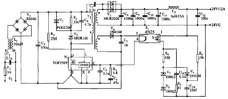

频率管脚(F):用于选择开关频率的输入脚。由TOP250y构成288W(24V/12A)大功率高效开关电源的电路如图2所示。
图2  由TOP250y构成的开关电源电路
其交流输入电压范围是交流176~264V ,满载时电源效率可达86%。交流电压UI 依次经过电磁干扰(EMI) 滤波器(C1,L1)、输入整流滤波器(V1,C2) 获得直流高压。直流高压经过R1 后接N1 的L端,为TOP250y提供电压前馈信号,实现过压保护、欠压保护以及使电源随输入电压改变Dmax功能。这里将N1的X 脚接地,使TOP250y 工作在最大占空比,因此,即使在宽范围输入时,电源也能达到最大连续输出功率PoM=290W。将N1的F脚接地,使TOP250y工作在较高的132kHz频率上,采用这种设计方法允许高频变压器选用尺寸较小的磁芯,并防止出现磁饱和现象。
次级电压经过V5,C8~C11,L2和C12整流滤波后,获得+ 24V/12A的稳压输出。C8~C11滤除纹波电压,L2和C12则用来消除开关噪声。该电源采用一个简单的串联稳压管方式的光耦反馈电路。E1为4N25型线性光耦合器。V7和V8分别采用1N963 和1N962 型稳压管。其稳压原理如下:当由于某种原因致使输出电压Uo↑,所产生的误差电压使E1中LED的IF↑,光耦接收管的IE↑,使得N1 控制端电流Ic↑,而占空比D ↓,导致Uo↓,从而实现了稳压目的。反之, Uo↓→I F↓→I E↓→Ic↓→D↑→Uo↑,同样起到稳压作用。
当开关电源空载时,TOP250y能采用跳过周期的方式极大地降低最大输出占空比,使得Dmax6和C14为次级提供软启动,C14为软启动电容,能消除刚接通电源时产生的电压过冲现象,使反馈绕组提供给N1的C脚电压先于输出电压,这样就保证了即使在低输入电压和满载情况下,也能使输出电压在启动时正常调整。电阻R5和电容C13构成控制环路补偿电路。
反馈绕组电压经过V4和C5整流滤波后,产生12 V的反馈电压,经过E1 给TOP250y 的控制端提供偏压。C4 是旁路电容,它还与R3 和C3 构成控制环路的补偿电路。
齐纳箝位管V2、超快速二极管V3、电阻R2和电容C6组成尖峰吸收电路。用于吸收在TOP250y关断时由高频变压器漏感产生的尖峰电压, 对TOP250y中MOSFET管的漏极起到保护作用。
由于V2上并联R2和C6,在正常工作时,R2几乎承担了所有的泄放能量,而在启动或超载的情况下,V2又限制了尖峰电压不超过N1中MOSFET管的安全电压(700V)。

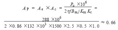

实际功率容量乘积计算:
PQ3535的功率容量乘积为1.72 ,为0.66的3倍,如果按50%的余量计算,在132kHz开关频率工作时,PQ3535的输出功率可达375W ,因此设计值为288W是充分留有余量的。

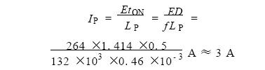

d. 计算变压器初级绕组上的最大峰值电流
TOP250Y的标称电流为6A,所以设计是完全合理的。

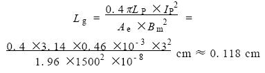

e. 计算变压器磁芯的气隙长度
取Lg=0.12cm,在加工工艺上采用磨制气隙工艺,以保证加工的可靠性和可行性。
