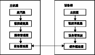

软件设计方案
税控器软件总体上应包含两大部分:主机端软件和设备端软件。主机端与设备端之间进行的数据通信采用“命令—应答”方式,由主机端发送命令,设备端应答。
主机端软件可分为四层:应用层、税控函数层、通信管理层和设备驱动层;设备端软件也可分为四层:主控层、税控函数层、设备管理层、硬件驱动层。这里主要介绍设备端软件。
主控函数负责系统和设备的初始化,与主机间的通信监控、协议管理、税控命令包的解释和任务的调度等事务。
税控函数是按照国标对税控器的要求设计,负责机器初始化和注册、分发发票、开发票、退票、废票、上传发票,日交易和卷汇总数据、申报、核查等税控应用事务。
存储器管理程序是对Flash存储空间进行地址分配管理,以及按循环记录的方式设计,完成对发票明细、日交易和卷汇总记录的格式化、读写、查找等事务,同时还管理存储在SRAM的地址分配表,记录指针等数据。
USB通信管理程序是按照低速USB1.1的规范,人机接口设备(HID)类别的要求设计,完成总线枚举和数据通信的事务。主要采用了Endpoint 0(IN/OUT)控制传输方式,使用输入输出报表格式来与主机交换数据。
硬件驱动层主要是各个硬件设备的实现底层操作的驱动程序,包括时钟、IC卡、FLASH、UART和USB等API库函数。时钟函数实现设置、读、写时钟和日历等功能;IC卡函数实现IC卡的插卡检测、卡上下电、卡复位和卡命令等功能;FLASH函数实现外部FLASH存储器的擦除、读、写数据等功能;UART和USB函数实现设置,接收和发送数据等功能。
