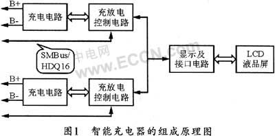

该智能充电器采用的是分布式控制方法,它由充电电路、充放电控制电路、显示和接口电路组成,图1所示是其电路组成框图。

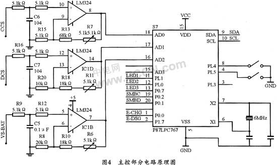

图4所示是该充电器的主控电路。图4中的CCS,DCS,VS-BAT分别是用于采集电池充电电流,放电电流,充电电压的端口,它们经过滤波放大后和P87LPC767的AD转换脚相连接,并经过转换判断电池的充放电状态后,可对电池的充放电作出相应的控制,这些判断和控制都是由软件来完成的。主要是通过采集充电电路中的LED1~LED3等三个输出口的电平高低,并根据它们的高低电平状态组合控制电池的充电状态。SMBC和SMBD是P87LPC767和智能电池之间虚拟的异步串行通讯总线的时钟线和数据线,P87LPC767的内部定时器2可提供模拟异步串行通讯总线的控制时钟。E-CHG是充电控制使能端口,可在满足充电条件并设定充电方式后置其为高电平,以启动充电电路对电池的充电,反之,当出现过温、过电流、过电压、充电故障或充电满状态时,该端为低电平,以关断充电电路。E-DSG是放电使能控制端口,当检测到镍铬电池没有放电完毕时,P87LPC767就把E-DSG置为高电平,启动放电电路对镍铬电池进行放电,直到放电完毕,则把其置为低电平,关闭放电电路并对镍铬电池进行充电。SDA和SCL是P87LPC767的异步串行通讯总线的数据线和时钟线,它们和显示电路中P87LPC764的SDA和SCL相连接,以使P87LPC767作为从机和P87LPC764进行通讯,从而把电池的各种信息(结构参数和实时参数)传输到P87LPC764上,再由液晶显示器进行显示。两个跳线是P87LPC767作为从机和P87LPC764进行通讯时的地址选择信号,它们可连接或断开输入到端口的信号,它们的组合状态00,01,10,11分别代表从机的地址00,01,10,11,以便主机和从机通讯时发出地址信号,之后从机通过查询作出回应,并向主机发送信息。

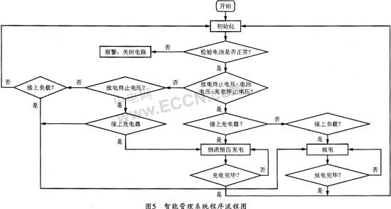

图5是该智能管理系统的程序流程图。该系统除了完成充放电控制外,还提供过流保护、过压保护、过温保护、蜂鸣报警等功能。
程序开始执行后,首先进行初始化并检测电池电压、电流、温度等信息是否正常。如正常则进入下一步,否则报警并关闭电路。如果电池电压在充电终止电压和放电终止电压之间,说明电池既可充电也可放电。此时电路将判断接上充电机还是接上负载,以进行相应的充电和放电。如果两者都没有接,则循环检测过程。若电池电压已经到达充电终止电压,则等待负载的接入进行放电;同样若电池电压己经达到放电终止电压,则等待充电机的接入以进行充电。
在整个过程中,该电路将始终实时检测电池信息,若有异常情况发生,则立即利用中断信号终止正在进行的充电或者放电过程,关断充放电回路,同时进行报警并提示报警原因。
