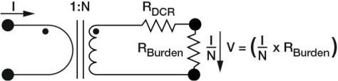

电流互感器

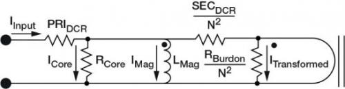

电流互感器(图1)有三个突出优点:与线电压隔离,无损测量电流,大信号电压能很好地抵御噪声。这种间接测量电流的方法要求用到变化的电流,例如交流电,瞬变电流或开关式直流电,来产生一个磁耦合到次级绕组里的变化磁场。次级测量电压可以根据在初级和次级绕组间的匝数比实现缩放。这种测量方法被认为是“无损的”,因为电路电流通过铜绕组时的电阻损耗非常小。但是,如图2所示,由于负载电阻、芯损,以及初级和次级直流电阻的存在,互感器的损耗会导致失去一小部分能量。
图1,理想的电流互感器电路
图2,电流互感器损耗的组成

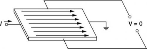

霍尔效应

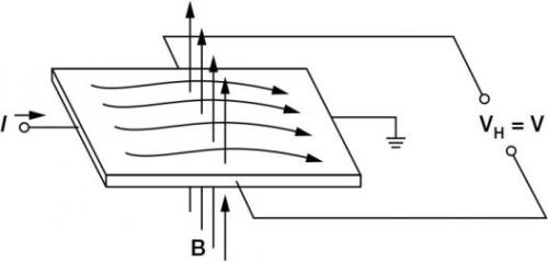

当一个带电流的导体被放进磁场里时(图4),在垂直于磁场和电流流动方向上会产生电位差。这个电位与电流大小成正比。在没有磁场和电流流过时,就没有电位差。但如图5所示,当有磁场和电流流过时,电荷与磁场相互作用,引起电流分布发生变化,这样就产生了霍尔电压。
霍尔效应元件的优点是能测量大电流,而且功率耗散小。然而,这种方法也有不少缺点,限制其使用,例如要对非线性的温度漂移进行补偿;带宽有限;对小量程的电流进行测量时,要求使用大偏置电压,这会引起误差;易受外部磁场的影响;对ESD敏感;成本高。
图4,霍尔效应原理,无磁场
图5,霍尔效应原理,有磁场

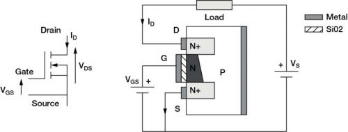

RDS(ON) -漏极到源极的导通电阻
由于晶体管对电路设计来说是标准的控制器件,不需要电阻或消耗能量的器件来提供控制信号,因此晶体管被认为是没有能量损失的过流探测方法。晶体管数据表给出了漏极到源极的导通电阻(RDS(ON)),功率MOSFET的典型电阻一般在毫欧范围内。这个电阻由几部分组成,首先是连到半导体裸晶的引线(图6),这部分电阻影响了很多沟道特性。基于这个资料,流经MOSFET的电流可以用公式 ILoad = VRDS(ON) / RDS(ON)计算得出。
由于界面区域电阻的微小变化和TCR效应,RDS(ON)的每个组成部分都会造成测量误差。通过测量温度,及用由温度引起的电阻预期变化来修正被测电压,可以对TCR效应部分地加以补偿。很多时候,MOSFET的TCR会高达4000ppm/℃,相当于温度上升100℃,电阻的变化达到40%。通常来说,这种测量方法的信号精度大约为10%~20%。从应用对精度的要求来看,对于提供过压保护来说,这个精度范围是可以接受的。
图6 ,N沟道增强型MOSFET的简化模型

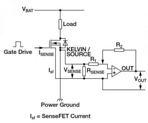

比率式 - 电流检测MOSFET
MOSFET由成千上万个能降低导通电阻的并联的晶体管元胞构成。检流MOSFET使用一少部分并联元胞,连到共栅极和漏极,但源极是分开的(图7)。这样就产生了第2个隔离的晶体管,即“检测”晶体管。当晶体管导通时,流经检测晶体管的电流与流经其他元胞的主电流成一定比例。
精度公差的范围取决于具体的晶体管产品,低的达到5%,高的可以达到15%到20%。这种方法通常不适合一般要求测量精度达到1%的电流控制应用,但适合过流和短路保护。
图 7

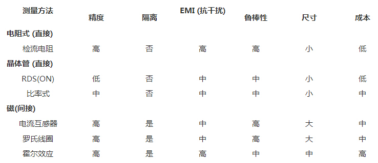

从上面的总结表可以看出,探测电路中电流的方法有很多种,要根据应用特定的需求来选择合适的方法。每种方法均有其优点和短板,这些因素都要在设计中加以仔细考量。
