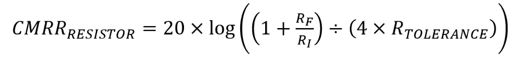

由于电流从共模电压流经外部电阻器,因此可将外部电阻器视为导致共模抑制误差的原因。假设所有四个增益电阻器具有相同的容差,根据公式4,电路的增益和电阻器的容差将确定“电阻器CMRR”:
image018.png 公式4
图6 所示为不同增益和电阻器容差下计算出的电阻器CMRR(以分贝为单位),您可从中看到不同增益和电阻器容差所产生的影响。
图6 在三种不同增益配置、不同电阻容差下计算出的CMRR值
对于电流检测放大器,只需将CMRR和PSRR的影响添加到器件的失调电压规格中,即可计算出总输入失调电压。通常会在整个温度范围内指定CMRR和PSRR;因此,任何漂移影响都已考虑在内。但是,计算不同温度下的误差时必须考虑温漂。
