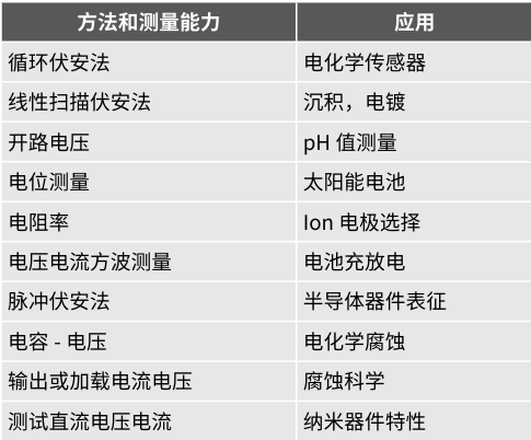

Keithley 是先进电子测试仪器的全球领导者,拥有 60 多年的测量专业知识。我们的客户是广大研究和工业应用领域的科学家和工程师,这些领域中包括了许多电化学测试。Keithley 的产品可以准确地进行电流电压的测量。Keithley 测试设备支持的电化学学科测试包括电池和储能、腐蚀科学、电化学沉积、有机电子学、光电化学、材料研究、传感器以及半导体材料和器件。表 1 列出了一些采用 Keithley 产品的测试方法和应用。
表 1 - 电化学测试方法及应用
