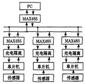

系统以C8051F020单片机为从机,PC为主机。由于单片机体积小、功能强、价格低廉,因此性价比非常高。目前主流的PC有2个标准的RS-232串行口,采用的是EIA电平,而C8051F020单片机的TX引脚(发送数据)、RX引脚(接收数据)使用的是TTL电平,两者之间进行可靠通信必须要用电平转换芯片,系统采用MAX232/MAX485芯片。为了实现资源共享,任务分担的目标,在分布式计算机系统中关键就是确保主机和各从机之间数据通信的准确可靠。
由于PC机本身并不具备多机通信功能,所以目前普遍采用的通信方式有两种:一种是利用“桥梁”硬件—多机通信卡。通信卡一般有两种形式,应用最广的是以51单片机为核心,结合8255、6116、2716等芯片构成的通信卡。该卡可以插在PC的扩展槽中,各从机与通信卡中单片机进行串行通信,而PC通过8255芯片与卡上的单片机进行并行通信。另外一种通信卡仅仅由单片机构成(也就是牺牲一个单片机做通信中转),从机与通信卡及PC与通信卡之间都是串行通信;另一种方式是在PC的串口上软件模拟51系列单片机串口可编程第9位数据功能实现多机通信,系统采用的是后一种方式。另外由于远距离传输,系统中使用了MAX485芯片,同时还使用了光电隔离来提高系统的抗干扰能力。图2给出了整体硬件架构。
图2 分布式检测系统的硬件架构
